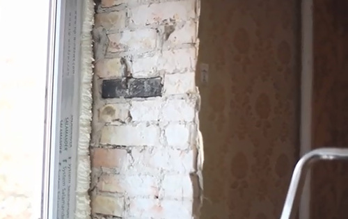

В небольшой времянке сейчас происходит ремонт. Отдельные вопросы касаются и окон. Сейчас буду немного ремонтировать их, перекрашивать и утеплять. Естественно, что нужно будет сделать и откосы.
Строение из кирпича, внутри откосов не было, на окна установлены очень качественно, так что швов вообще не видно изнутри. При этом не свистят через швы, влага не проходит. Какого типа можно сделать откосы в таком случае по кирпичной стене? Из гипсокартона вроде как быстро и просто, да и недорого мне выйдет, так как есть обрезки. Но может еще есть интересные варианты?

Прохоров писал(а):Какого типа можно сделать откосы в таком случае по кирпичной стене? Из гипсокартона вроде как быстро и просто, да и недорого мне выйдет, так как есть обрезки. Но может еще есть интересные варианты?
Если я правильно понимаю, у вас что-то наподобие вот таких откосов?
откосы под отделку
Если да, то вариантов готов предложить с десяток))
Гипсокартонные откосы - ровные, быстрого монтажа, под оклеивание обоями или покраску.
Откосы из дерева - монтаж в кирпич (кстати, у вас вроде как потолок кирпичный, если не ошибаюсь), или предварительно на оштукатуренную поверхность.
Откосы из керамической плитки - красиво, долговечно, очень и очень просто в уходе.
И дальше набор таких же стандартных методов - искусственный камень, мозаика, пластик, сэндвич, штукатурка и шпаклевка (стена если в нормальном состоянии кирпичная и швов если нет после установки окна), а потом та же покраска. Выбирайте вариант от дизайна и стоимости, можно сделать чем угодно, если нет влаги и сквозняков.

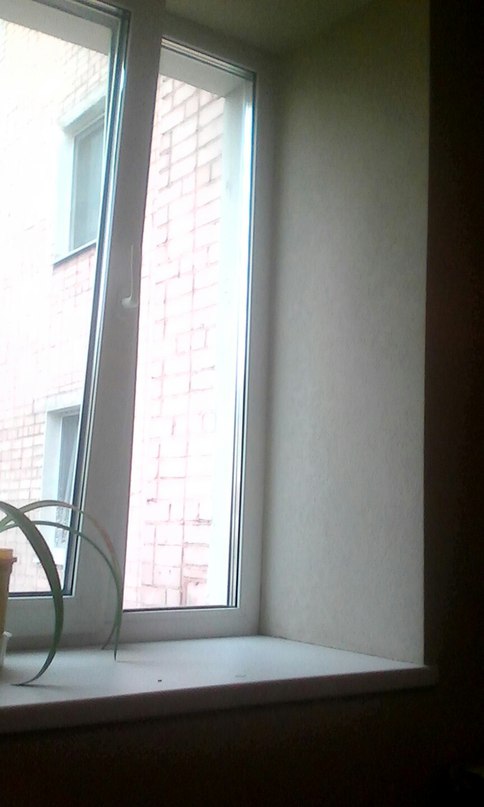

То, что дешево и сердито - полностью согласен. Вот отделка гипсокартоном откосов своими руками у меня дома в фотографии. Ну, не совсем своими, конечно. Монтажники делали проём. Но обои клеил и красил сам.
