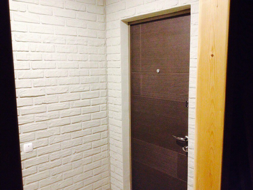

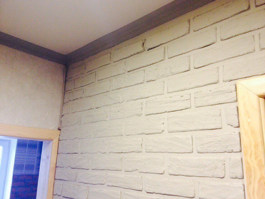

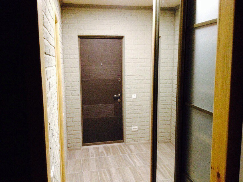

Хочу показать результат той работы, о которой говорилось изначально в данной теме. Я знаю, что несколько человек этого очень ждали, писали мне в личку. Но в силу обстоятельств, вовремя ответить и закончить данную тему просто не мог.
Сегодня же готов показать результат... кирпич на стенах, имитация кирпича, или искусственный кирпич, или даже отделка стен под кирпич, можно называть как угодно, пережила легкое заливания с крыши и достаточно серьезный кратковременный потоп)) Поэтому я готов заявить, что подобная отделка достаточно качественная.
Покажу пару фотографий. Очень доволен результатом!:-)
Несколько фото общего вида, как выглядит коридор после завершения всех работ!

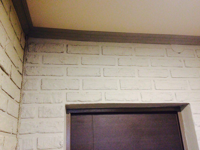

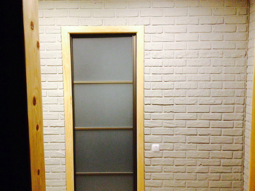

А теперь места, где текла вода аж с самой крыши через чердак, когда забилась ливневка. Вот в этой теме показывал еще последствия... там натяжные потолки обвисли, пришлось сливать воду. Кому интересно, как это сделать без повреждений и быстро восстановить потолок, почитайте - Натяжные потолки отзывы недостатки проблемы. Там где-то под конец темы, на 3-й странице, тоже с фото. А пока по этой теме!
отделка под кирпич, никаких проблем после потопа
Вот здесь, над входной дверью, текло по всей стене. Все двери были в подтеках, белый от краски и пыли. Просохло, ничего не отпало, краска обычная ВЭ Дюфа, с ней тоже ничего. Кроме того, до этого за месяцев несколько буквально устанавливали новые двери. Дело в том, что пришлось поработать перфоратором, и конкретно, а еще кувалдой углы сбивать, так как какой-то дефект проема был, и двери не становились буквально на несколько сантиметров. Вся отделка под кирпич осталась на месте, хотя очень переживал, что слетит. И вот, куча вибраций от ударов, да плюс потоп, и все на месте!!
И тут никаких проблем. Текло тоже во время дождя, текло по внутренней стенке вентиляционного канала, и промокала стена аж до пола. Тоже никаких проблем с краской и самим материалом.
