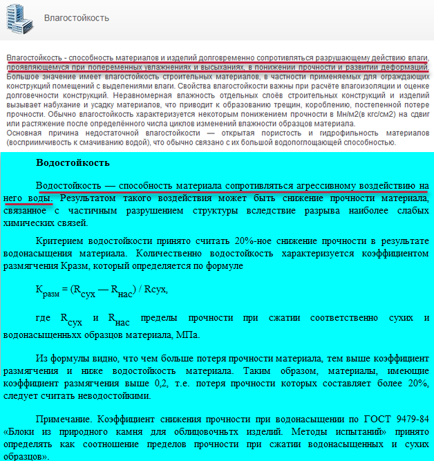

Естественно... :roll: Водостойкость материалов подразумевает при воздействии воды потеря прочностных и их иных характеристик не более чем на 20%. Посмотрите сами принятые определение водостойкости и влагостойкости (немного иные понятия).
Водостойкость и влагостойкость...
Для большей уверенности в нормальной работе ГСП стоит обработать гидрофобными материалами - грунтовками, пропитками, красками, гидроизоляциями и т.д.
