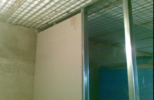

В некоторых случаях становится необходимо разделить комнату на две части, и в такой ситуации нужно ставить перегородку. Наилучшим материалом для этих целей считается гипсокартон. Перегородка из гипсокартона своими руками делается достаточно просто и быстро, поэтому можно легко обойтись без помощи профессиональных строителей.
Вначале покупаются стойки и направляющие, размечается место, где будет находиться перегородка. Затем по полу и потолку закрепляются друг над другом направляющие, в них вставляются стойки от одной стены через каждые 40 см. первую стойку нужно закрепить к стене, остальные – к направляющим.
Листы гипсокартона крепятся к стойкам и направляющим при помощи саморезов и шуруповерта. Стыковка листов должна проходить на середине стойки.
Сначала гипсокартон крепится с одной стороны, после чего при желании можно между слоями уложить изолирующий материал, например, минеральную вату. После этого завершается установка листов с другой стороны – перегородка готова.
