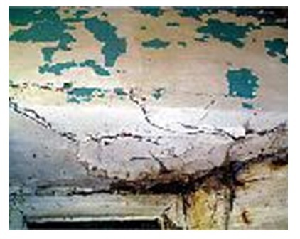

Плесень способна разрушить любой строительный и отделочный материал
Появление на стенах плесени (плесневых грибков) однозначно свидетельствует о том, что в доме не все ладно с вентиляцией и тепловым режимом. Помимо неприглядного внешнего вида плесневые грибки опасны тем, что могут вызывать различные заболевания у взрослых и детей. Поэтому вопросы, как предотвратить появление плесени на стенах и как бороться с ней, если момент профилактики упущен, являются очень важными.
Идеальными условиями для размножения плесени является температура около 20 градусов и высокая влажность (выше 95%), причем, влажность в целом в помещении может быть гораздо ниже. Чаще всего плесень появляется на стенах ванной комнаты, а также в углах помещения. Достаточно одного плохо заделанного шва между панелями, чтобы в квартиру начала просачиваться влага с улицы и на стене появились пятна плесени. Следовательно, бороться с плесенью нужно начинать с устранения причин, вызвавших ее появление. Заделка рассохшихся швов, качественная гидроизоляция, наружное утепление стен, организация принудительной вентиляции помещения являются наилучшими способами борьбы с плесенью. Конечно же, не стоит пренебрегать и различными химическими средствами борьбы. Раствор медного купороса, различные антисептики и грунтовки станут хорошим подспорьем в борьбе с грибками, но, только после того, как будет решен вопрос с устранением причин, вызвавших их появление.
