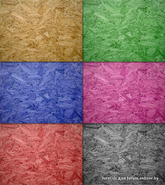

Мы красим ОСП очень давно. Результаты отличные просто. Но не могу сказать, что это уж всем так очень нравится)) Кто-то просто в шоке от полученного результата, кто-то же смотрит фото работ и кривится. Но это личное отношение каждого отдельного человека к материалу. А вот качество работ может быть достаточно высоким!
Мебель, декор, отделка, как и было сказано выше. Все получается отлично. Особенно для беседок, патио, на турбазах))
