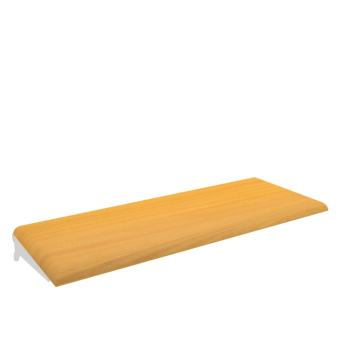

Ковбой писал(а):Сейчас принял решение поставить деревянные полки или типа МДФ, ламинированного ДСП
Хорошее решение. Ну, по крайней мере, я так считаю))
Лучше делать что-то более практичное, чем полки из гипсокартона. Как обсуждалось ранее, данные архитектурные элементы, типа нищи из гипса, арки и прочее - это для холла, гостиной, коридора, где с мягкой подсветкой устанавливаются сувениры и так далее. На кухне же практически открытому гипсокартону не место!
Полки из ДСП ламинированного или МДФ тоже побаиваются воды, но вы же не будете их заливать специально. А от обычной кухонной влажности с ними абсолютно ничего не произойдет. И, да, это дешевле и не так муторно по установке, факт!!
