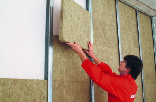

В этом сообщении содержится информация о том, как делается шумоизоляция стен своими руками. И прежде всего, следует сказать, что любая шумоизоляция может быть классифицирована по своему коэффициенту, который изменяется в диапазоне от 0 до 1. Чем он выше, тем будет выше качество изоляции.
Для того, чтобы изолировать помещение от внешних шумов, следует сделать деревянный каркас, и постепенно закрепить его на стены дюбелями. Шаг обрешётки должен прямо соответствовать габаритам матов или рулонов изолирующего материала. В конце всё сверху должно быть обшито при помощи листов гипсокартона. Материалом для изоляции может быть как стекловата либо базальтовая вата, так и пено-полистирол или пено-полиуретан. Наиболее качественными утеплителями являются мягкие материалы (всё, что имеет в своем названии слово "вата").
Шумоизоляция стен своими руками: вот так она делается
Суть установки звуковой изоляции состоит в том, что следует оставлять просветы (пустоты), которые будут отделять внутреннюю искусственную стену комнаты от несущей.
Иногда делают и наоборот, а именно: укладывают изоляционный материал впритык, например, на толщину в 5 сантиметров. А уже сверху можно прикрепить сантиметровый дополнительный слой особой "тонкой изоляции". На местах стыков часто используют скотч. Но какой из способов лучше?

Кот в Шляпе с Пером писал(а):В этом сообщении содержится информация о том, как делается шумоизоляция стен своими руками. И прежде всего, следует сказать, что любая шумоизоляция может быть классифицирована по своему коэффициенту, который изменяется в диапазоне от 0 до 1. Чем он выше, тем будет выше качество изоляции.
А вот сведения о том, как надо утеплять стены, там уже есть несколько отзывов-ответов: otdelochnye-materialy-v-derevyannom-dome-f6/chem-luchshe-uteplit-dom-ili-kottedzh-t3933.html.
Здесь вы немного ошибаетесь. Каркас собирается не по размерам утеплителей, по размеру ГКЛ. Если вы делаете с обрешеткой. То размер между брусьями, или профилями, должен быть 60см. Если каркас будет собран в виде вертикальных планок. Без обрешетки, то расстояние между ними, должно быть 40см. То есть, размер ГКЛ имеет свои стандарты. Его размер 1,2м х 2,5м, и естественно, что стык двух листов ГКЛ, должен попадать на профиль или брусок. Но если выполнить по вашему совету, и взять к примеру утеплитель, 1м х 0,5м и собрать всю конструкцию по размерам этого утеплителя, то такой вот вопрос, к чему мы будем крепить, стыки двух листов ГКЛ? Замечу, что крепить будет не к чему, так как попадете на утеплитель. А теперь представьте себе. Вы не задумываясь обшили профилем или бруском все ваше помещение по размерам утеплителя. Но после установки первого листа, вы поняли, что допустили большую ошибку. И теперь вам придется разбирать всю конструкцию, или подгонять каждый лист. А это значит, что вам предстоит обрезать 20см от каждого листа, это перерасход материала. Возни добавится больше. Да и стыков тоже. Советую, обратить особое внимание, на размеры, и делать конструкцию из брусков или профилей строго по размерам ГКЛ.

Кот, а почему вы предлагаете деревянную обрешётку, насколько я знаю ее установление, в сравнении с металлическим профилем, не только гораздо сложнее, но и затратнее. Если выбирать укладку звукоизоляции с пустотами или впритык, лучше второй вариант – впритык. Ужасно плохо отношусь к такому соседству, как тараканы и мыши, которые любят эти самые пустоты.

Stroitel79 писал(а):Кот, а почему вы предлагаете деревянную обрешётку, насколько я знаю ее установление, в сравнении с металлическим профилем, не только гораздо сложнее, но и затратнее. Если выбирать укладку звукоизоляции с пустотами или впритык, лучше второй вариант – впритык. Ужасно плохо отношусь к такому соседству, как тараканы и мыши, которые любят эти самые пустоты.
И вы туда же? Тоже разговариваете с людьми, которые были на форуме несколько лет назад?:-)
Обрешетка или каркас под утеплитель выбирается по очень разным соображениям. Можно устанавливать и деревянный каркас, и профильный металлический. Насчет пустот, конечно же, утеплитель и шумоизоляция устанавливаются вплотную. Есть пустоты или нет, указанные вами соседи запросто могут завестись в доме. Особенно тараканы, которым все равно, впритык вы выполняете монтаж утеплителя и обшивки, или с пустотами. Они найдут, где им жить. Облюбовать запросто могут мотор холодильника, пространство под плинтусом, ниши за кухонным гарнитуром. Мыши тоже там живут неплохо, даже если вы им "перекроете" доступ в стены))
