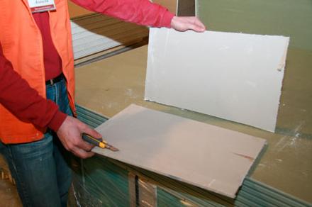

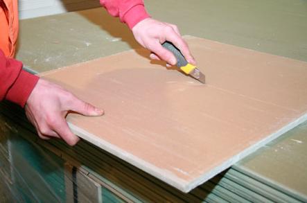

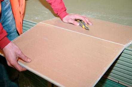

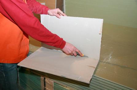

При необходимости листы можно согнуть либо при помощи специального инструмента, либо пропитав обильно влагой. Гипсокартон можно легко разрезать даже простым канцелярским ножом. Для этого на лист наносится разметка, по которой картон режется сначала с одной стороны. Затем лист разламывается по линии среза, и картон с другой стороны разрезается по линии разлома.
