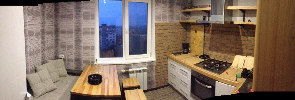

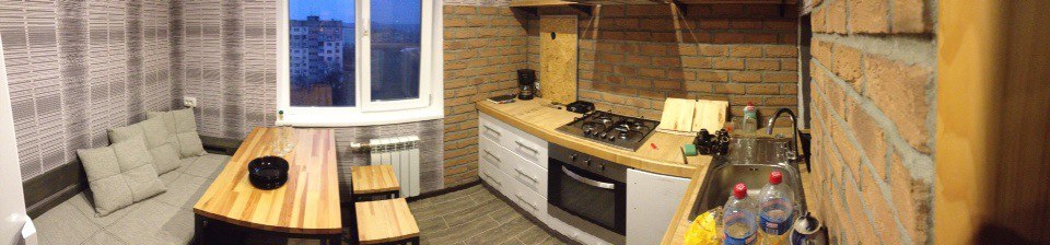

Теперь покажу, какая кухня у меня. не доработанная правда очень, но начало и основа есть!!
моя кухня 1
моя кухня 2

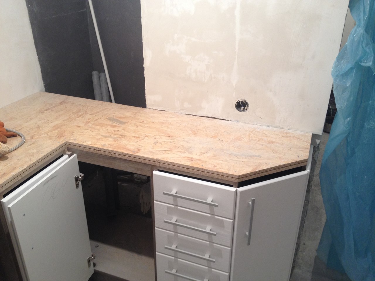

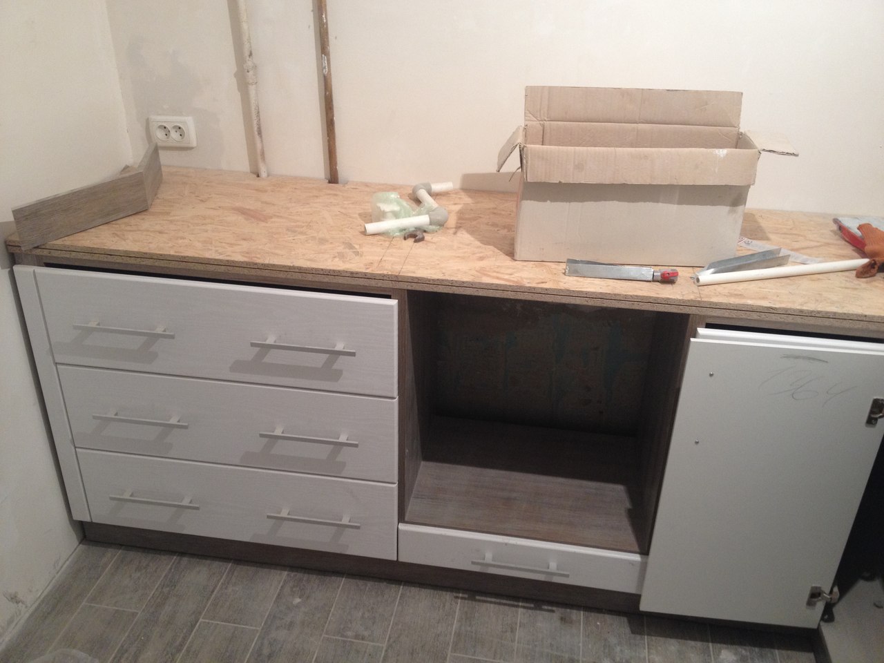

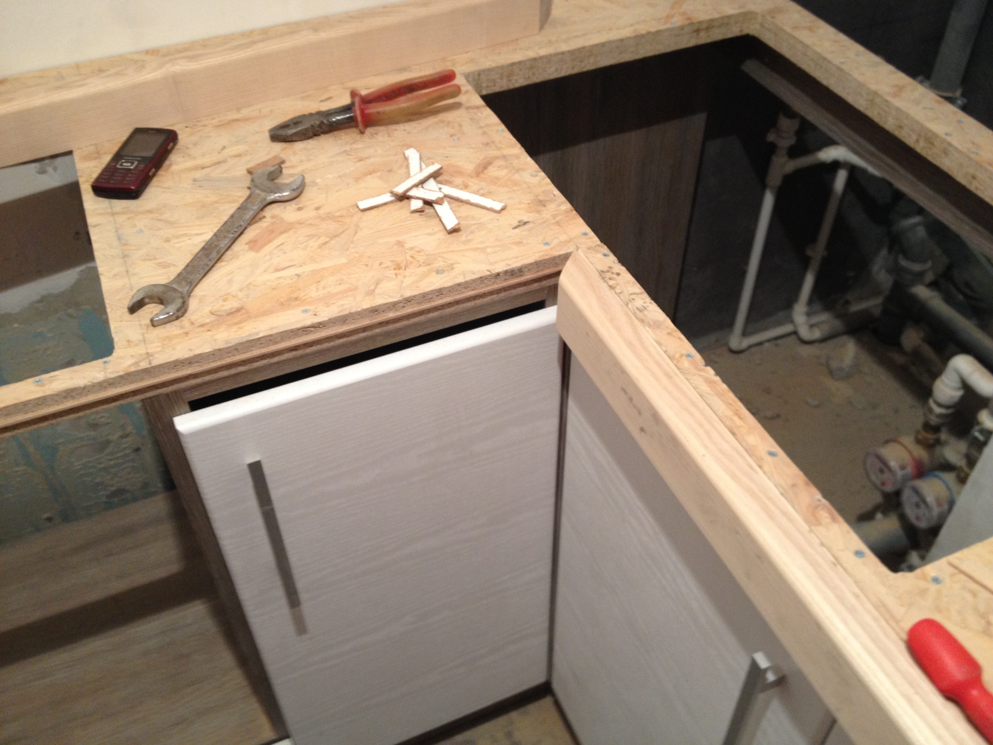

Тут можно заметить и ту газовую трубу, о которой говорили летом вроде как. Вот снова отвечал по вопросу в этой теме - декор газовой трубы. Как видите, столешницы нет, вместо нее бросили две плиты ДСП и OSB. По верху будет установлена керамическая плитка, а по окантовке кухни - ясеневый брус. Дальше врезка техники, установка вытяжки, ну и так далее. Если кому интересно, пишите, будем общаться по поводу ремонта кухни):-) Надеюсь, ТС не будет против, что в его теме начал свое обсуждение):-)
Кухня на первом фото очень хороша. Компактная и очень стильная, но это решение именно для небольшой кухни, квадратов в 6-10 примерно, то есть, для средней. Можно и своими руками попробовать сделать, но если уже сталкивались с производством мебели. Я как-то пробовал, но не очень пошло с первого раза):-) Далее показали тоже симпатичный вариант, и сделали себе что-то подобное. Но работы еще много. Техника еще дорогая, вот это минус, сложно сейчас полностью оборудовать кухню. Александр, а на что будете устанавливать керамическую плитку, какой клей или раствор? И что это за ясеневый брус, о котором вы говорите? Он уже есть, нельзя ли его показать?:-) Спасибо!!

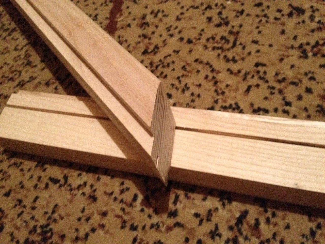

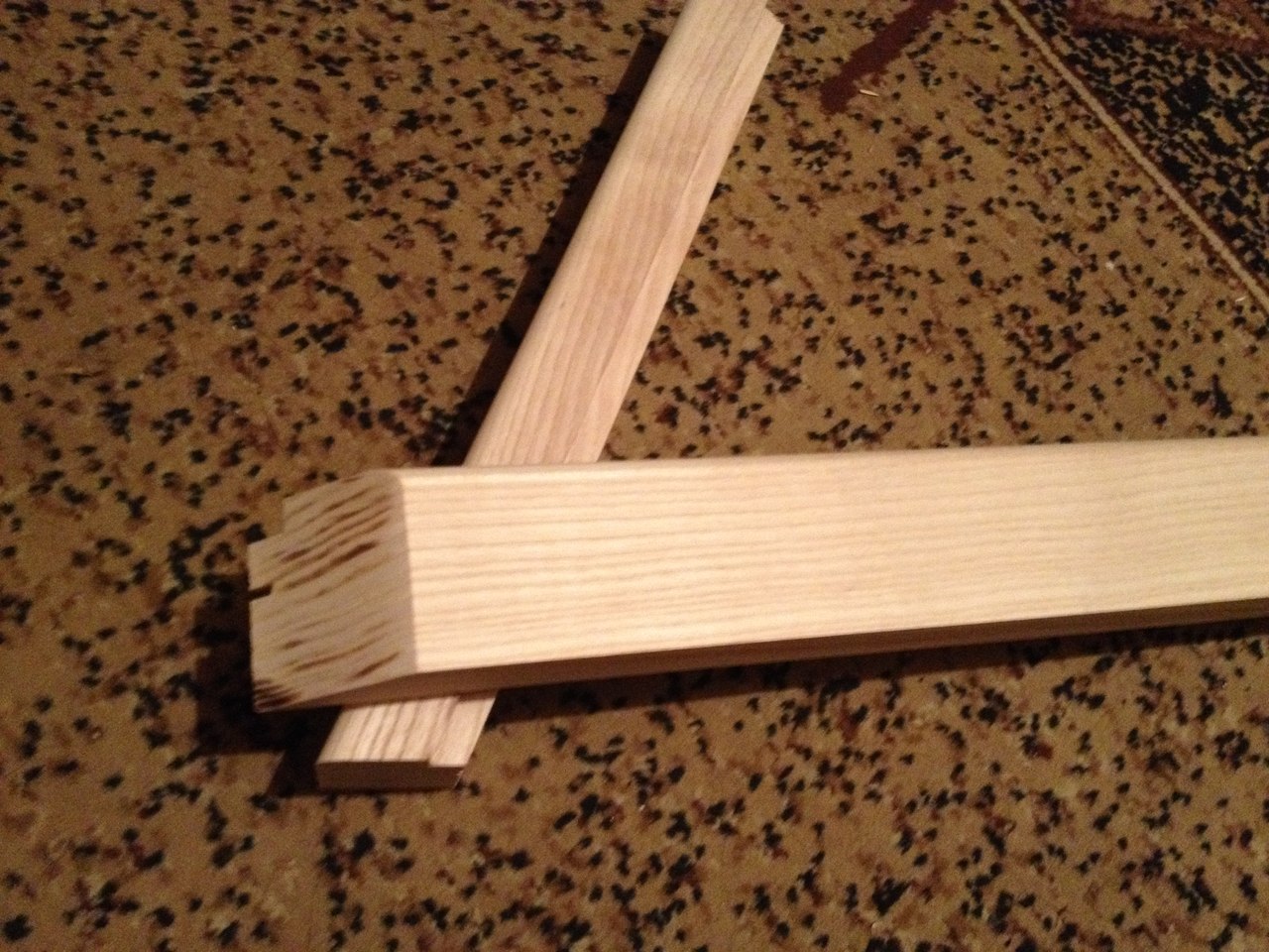

Николаев111 писал(а):И что это за ясеневый брус, о котором вы говорите?
Вот только что сфотографировал брус, правда при плохом освещении и на коврике, но я думаю, что с ним там все понятно будет. В общем, 40х60, с пазом вырезанным под плитку, а также специальным пазом под крепление. Обратите внимание, такая же канавка есть и на самой кухне, по краю. Я за это не берусь, ставить будут мебельщики, но вроде как туда устанавливается пластина, в столешницу кухни, а потом на эту пластину и брус по окантовке крепится. Естественно, все к леем будет, чтобы прочнее. Меня уверили, что это очень надежно. Вот сам брус))

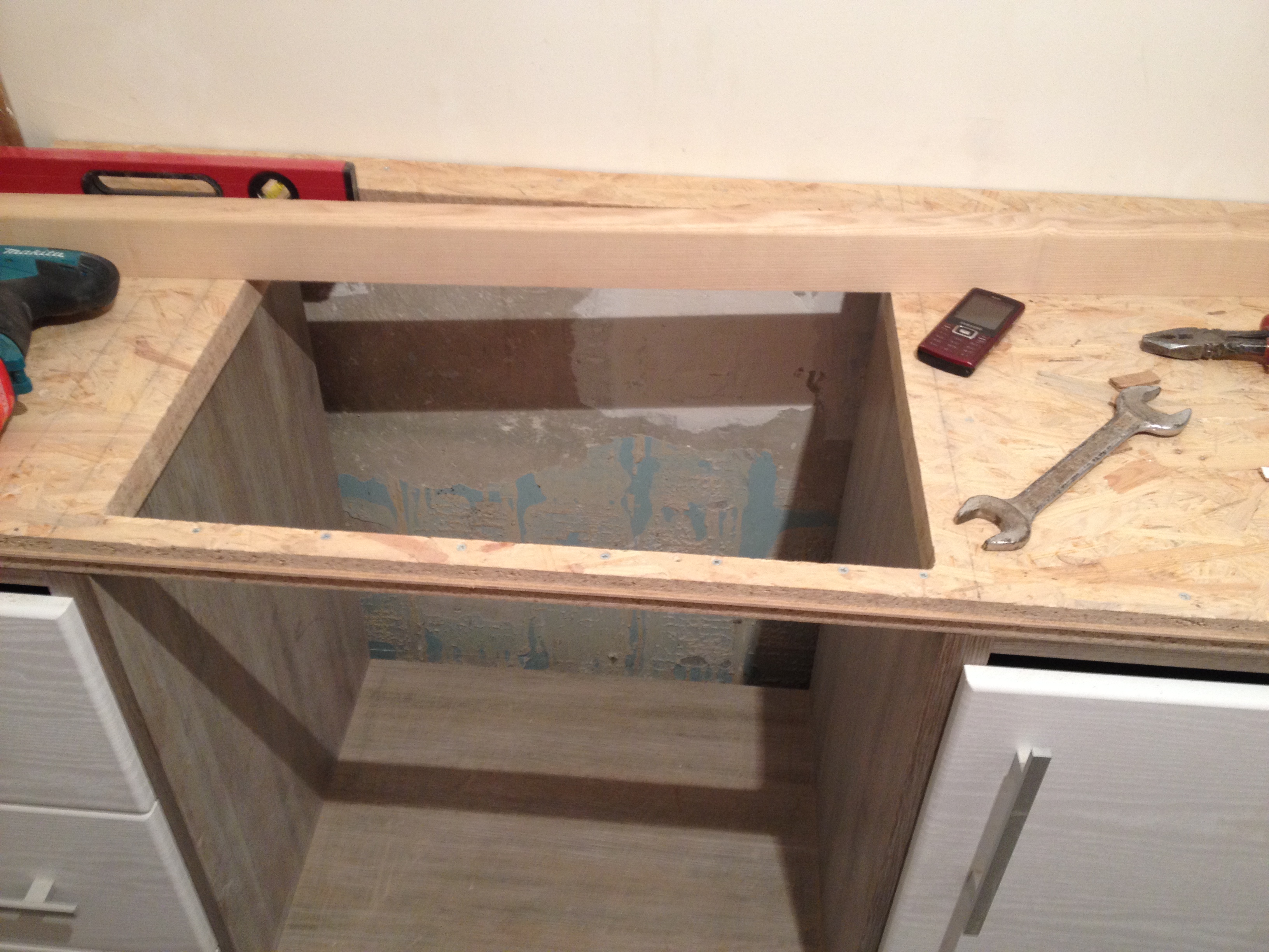

вырез под кухонную мойку

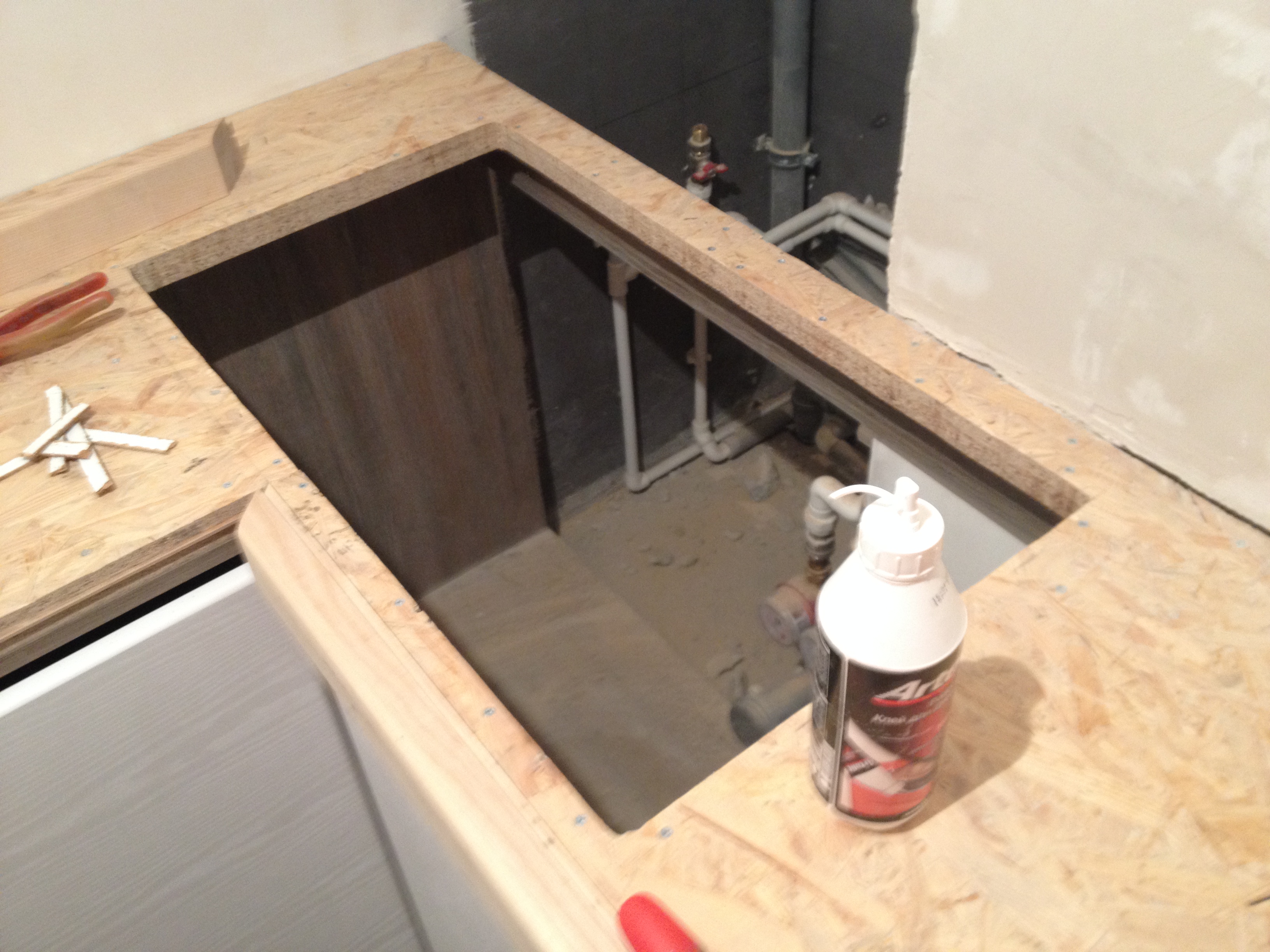

Далее вырезали столешку под установку варочной газовой поверхности.
вырез под варочную поверхность

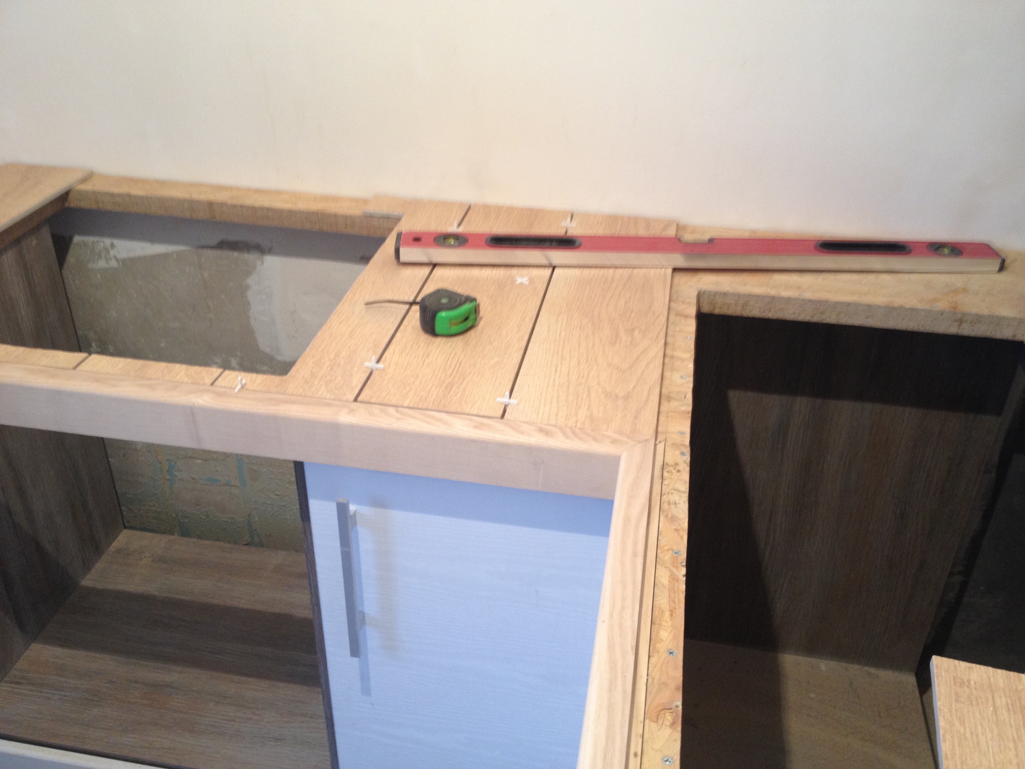

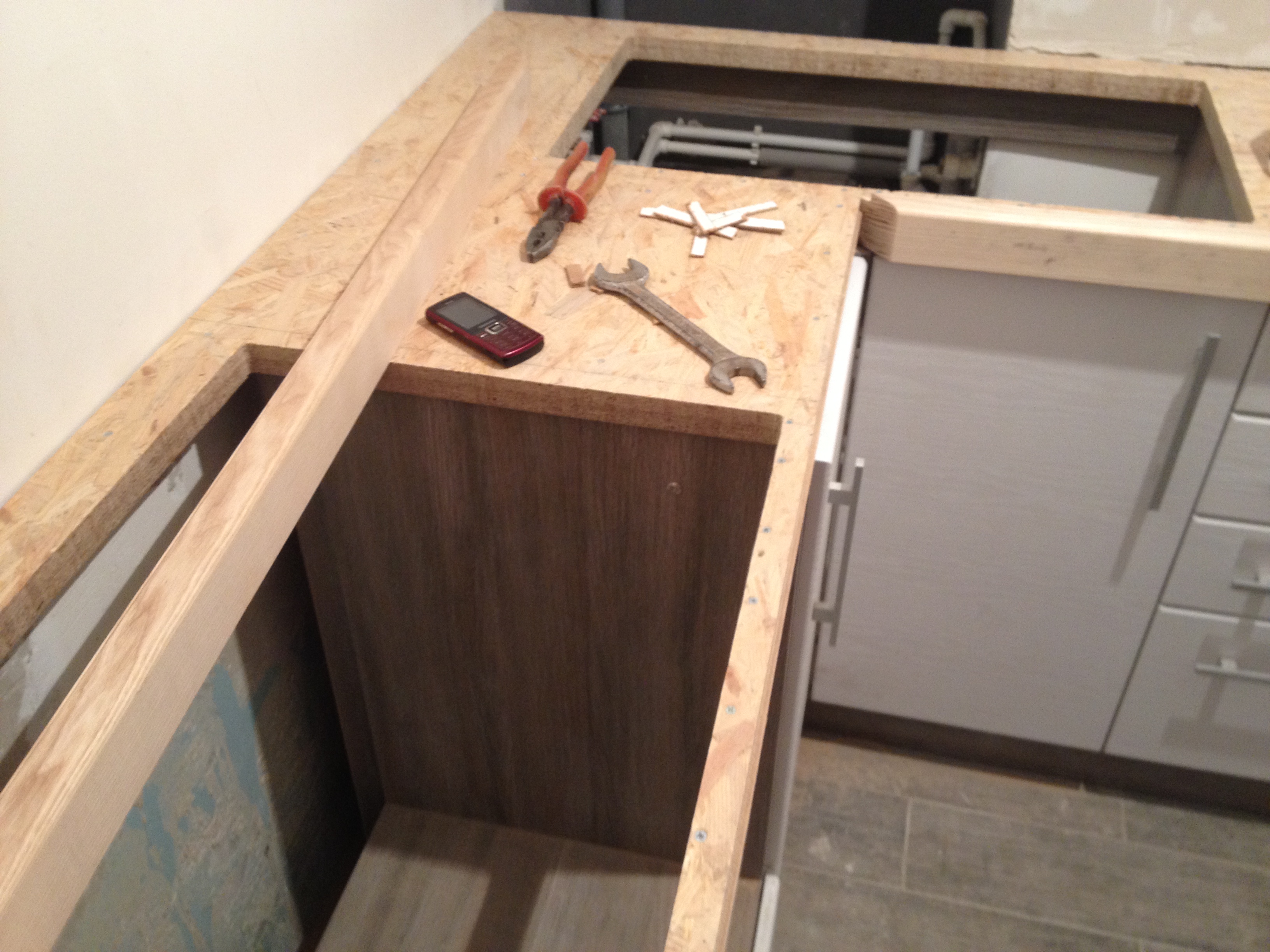

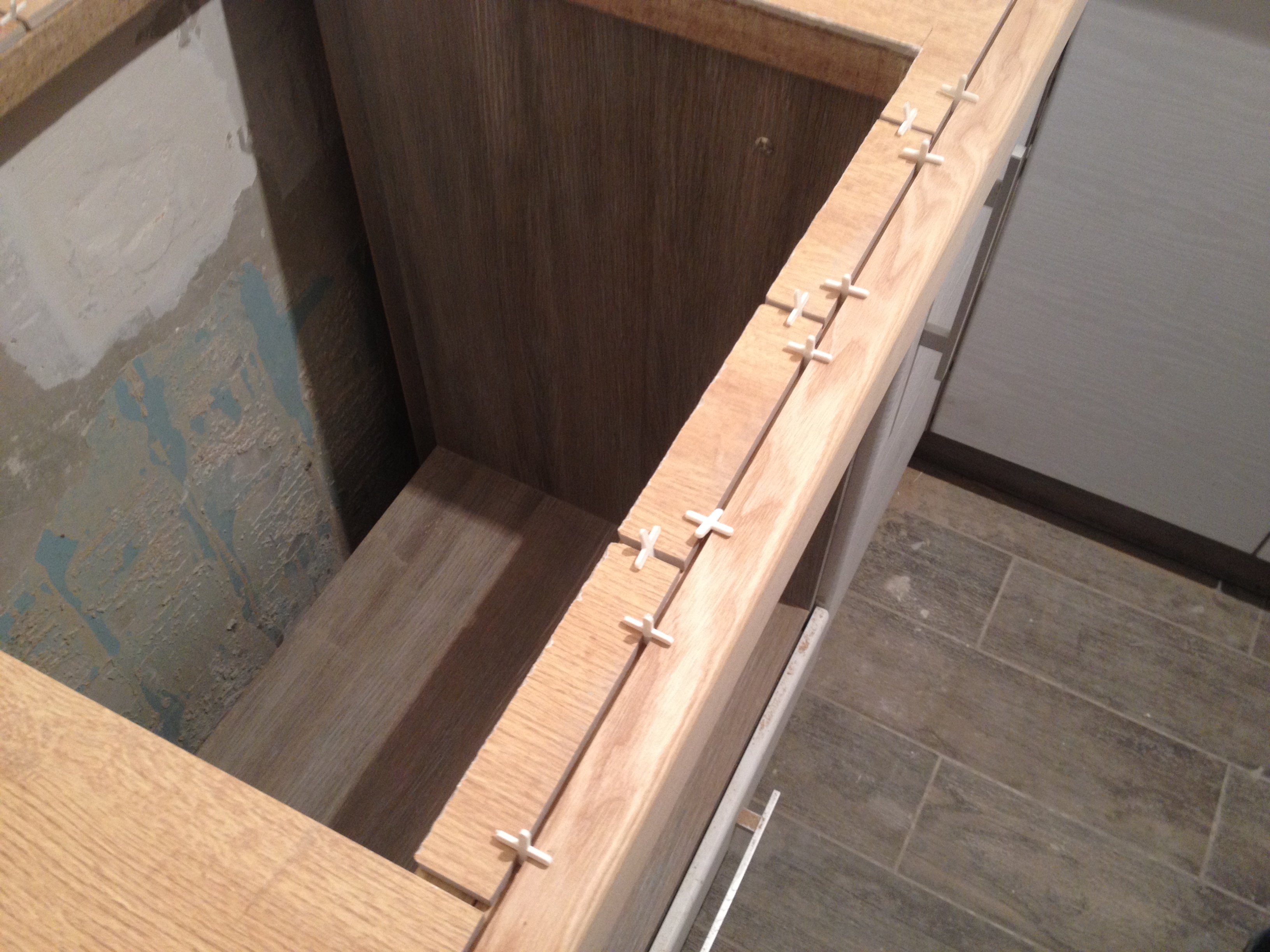

Дальше некоторые фотки пересекаются, но видно, что в торцевую часть столешницы устанавливаются пластины ДВП, который будут основанием для крепления бруса. Брус устанавливается на них, так как в нем тоже фрезой выбрана линия под своеобразное замковое соединение. Также, все стыковочные поверхности промазываются мебельным клеем. Выглядит все вот так.
Дальше установка бруса, выравнивание с приклеиванием и так далее. Чуть позже покажу, как на поверхность самодельной столешницы мы клеили керамическую плитку для рабочей поверхности)
Да, интересно будет посмотреть, что там в результате. По вырезке под установку все мне понятно. Но вот как там брус будет держаться на такой короткой фиговинке, не особо понял. Выборка делалась в столешнице и в брусе, верно? Потом установили полоску ДВП на клей в выборку, и этой же выборкой брус натянули? Тогда вроде бы должно быть хорошо, если и торцевые части клеем промазаны. Я просто еще не знаю, что за клей мебельный. Если которым профи в цехах своих пользуются, то может быть толковый. В магазинах сколько ни брал, одна туфта. Стулья проклеивал, на пару недель по максимуму хватает и все. В общем, жду продолжения. Вы с таким перерывом опять серьезным. Должно быть, работы масса выполнена

Так, сразу скажу, что пришел и принес фотоотчет небольшой по тому, что есть на сегодня. Уборки только нет. Так, тряпочкой протер немного и все):-) Так что не сильно критично, пжлста)) Сначала по комментариям!
Матвей писал(а):Выборка делалась в столешнице и в брусе, верно? Потом установили полоску ДВП на клей в выборку, и этой же выборкой брус натянули?
Да, все правильно. Выбраны пазы под установку полоски из ДВП, а потом все промазано мебельным клеем. Какой клей - не могу сказать. Знаю, что мебельный профессиональный. Это мастер-мебельщик привез знакомый, который помогал и консультировал по ходу. У него на цехе и происходила подготовка бруса, подрезка и все такое.

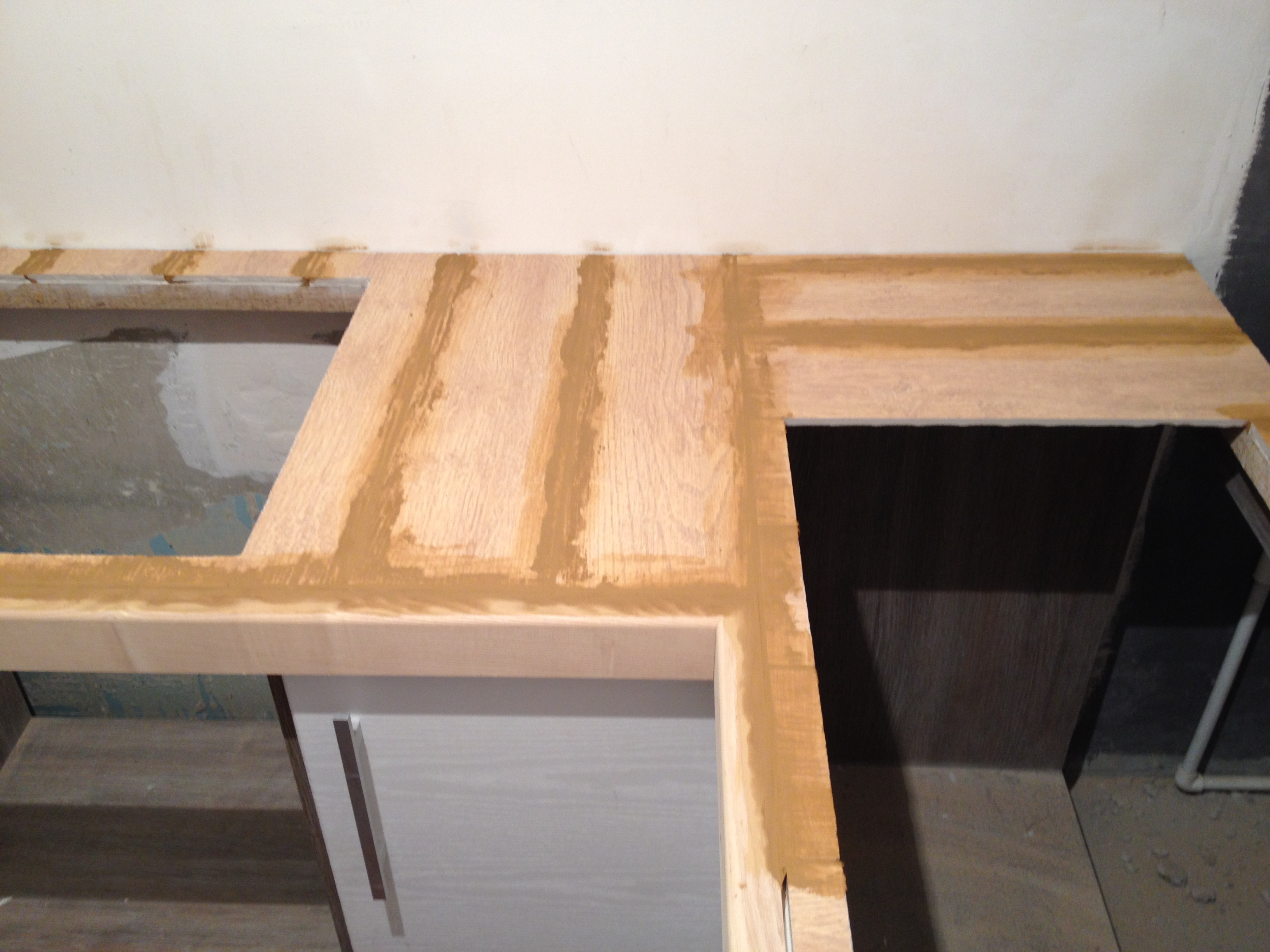

Мы тоже так посчитали, когда делали! Керамическая плитка, затирка с пластификатором водонепроницаемая, да плюс еще и силиконовая пропитка швов будет, но чуть позже. По торцам все засиликонено будет и задекорировано сверху. Короче говоря, эту проблемы исключили сразу!. Теперь по фотоотчету проведенных работ! Кстати, на фото там заметил банку клея как раз того, что использовали, но там размыто, не видно, чтобы разобраться. Итак, по укладке керамической плитки на столешницу кухни. Плитка укладывалась очень просто, под уровень, с крестиками, на клей Липучка, о котором я уже не раз упоминал. Кстати, встретился недавно с негативными отзывами по этому клею, первыми такого характера. Но у меня пока с ним все в ладах))

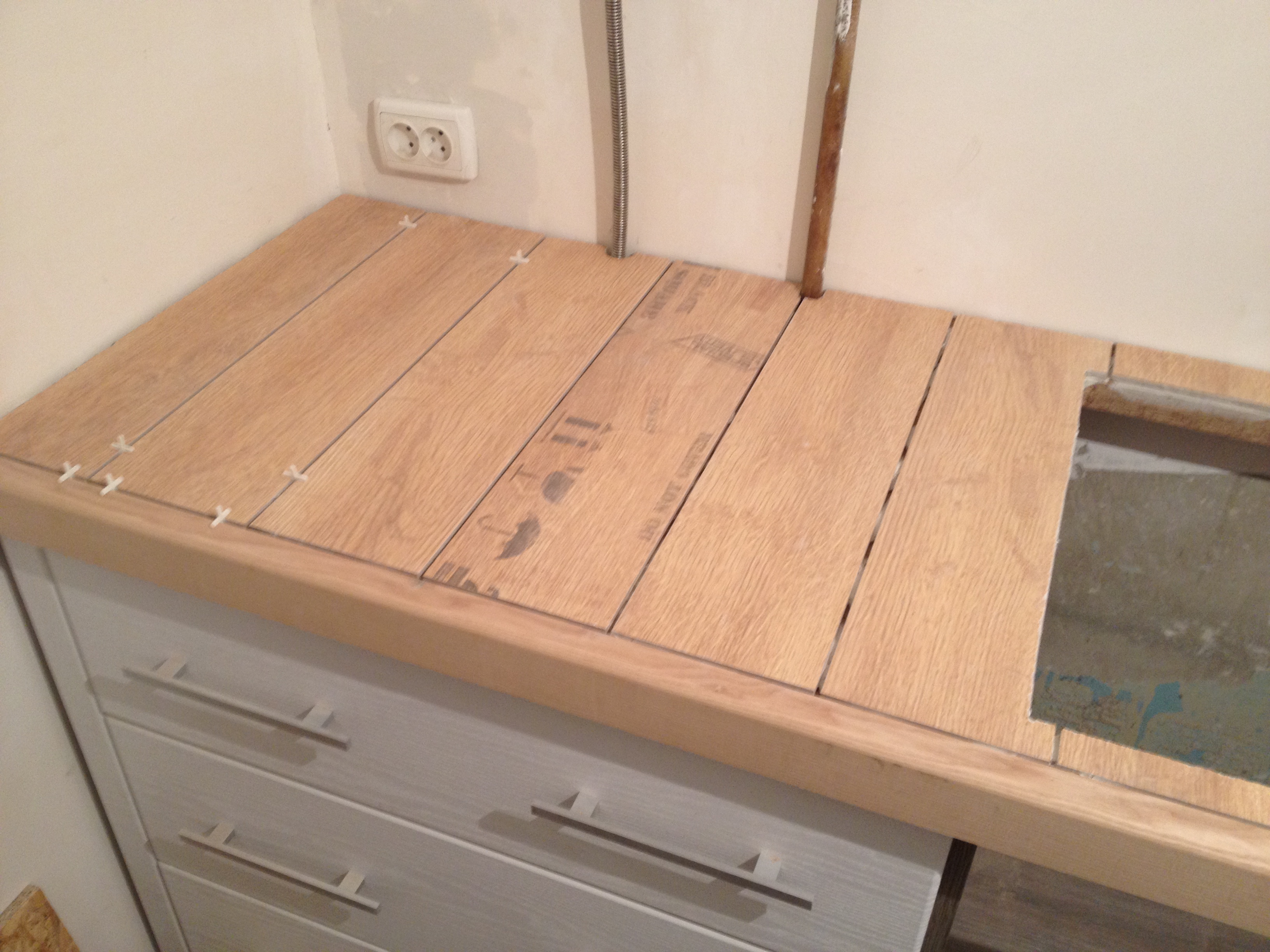

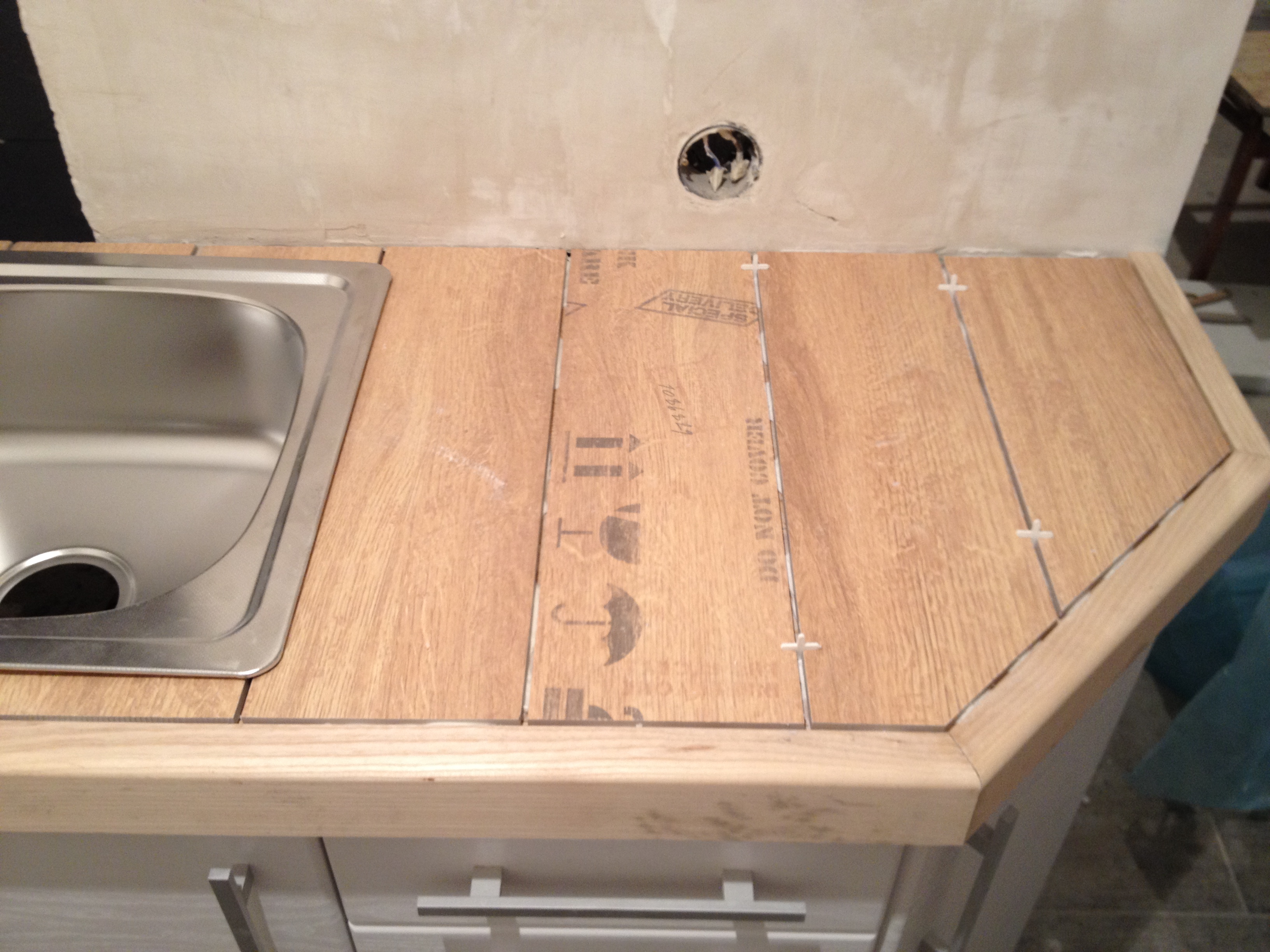

укладка плитки на кухонную столешницу

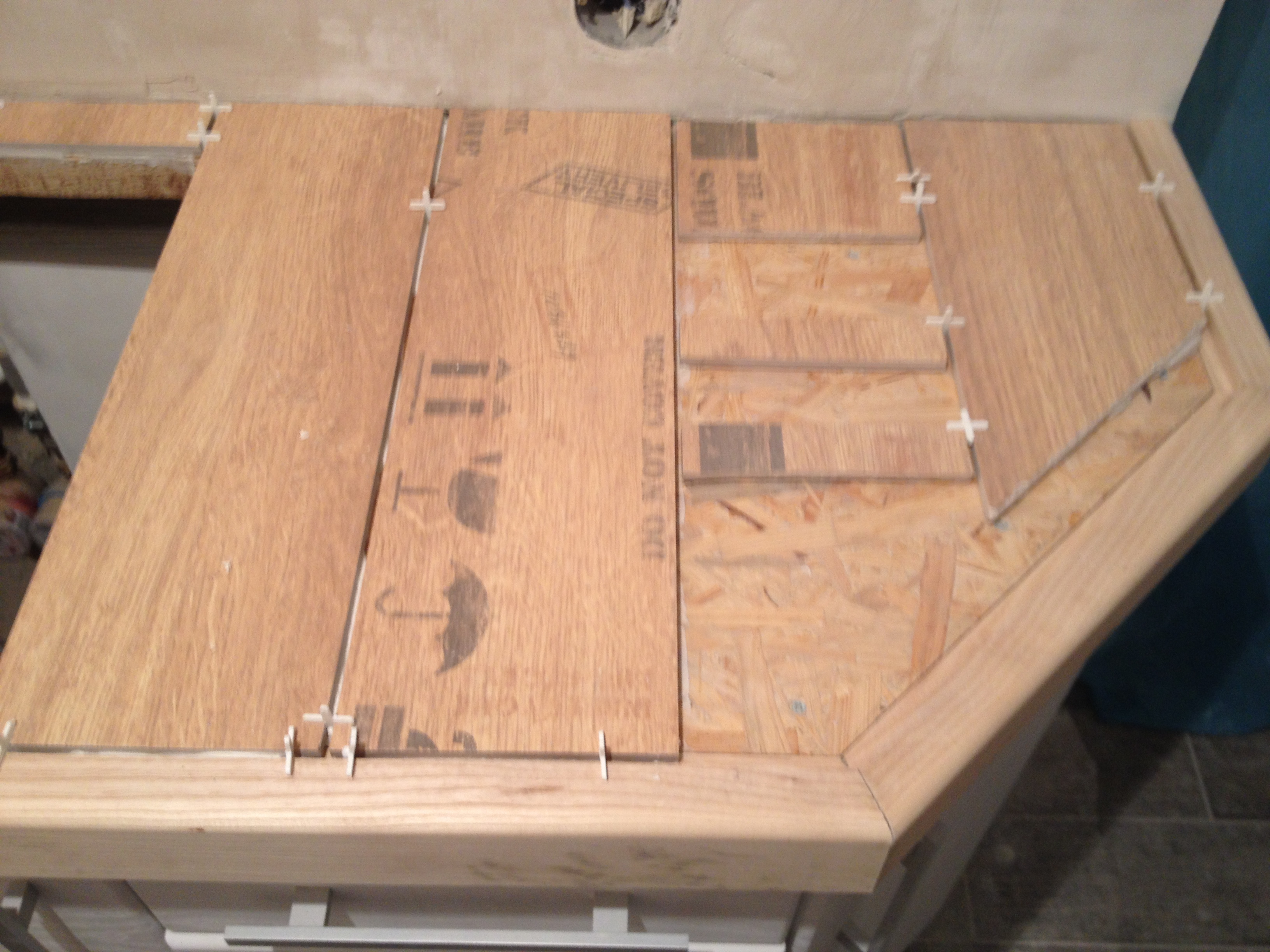

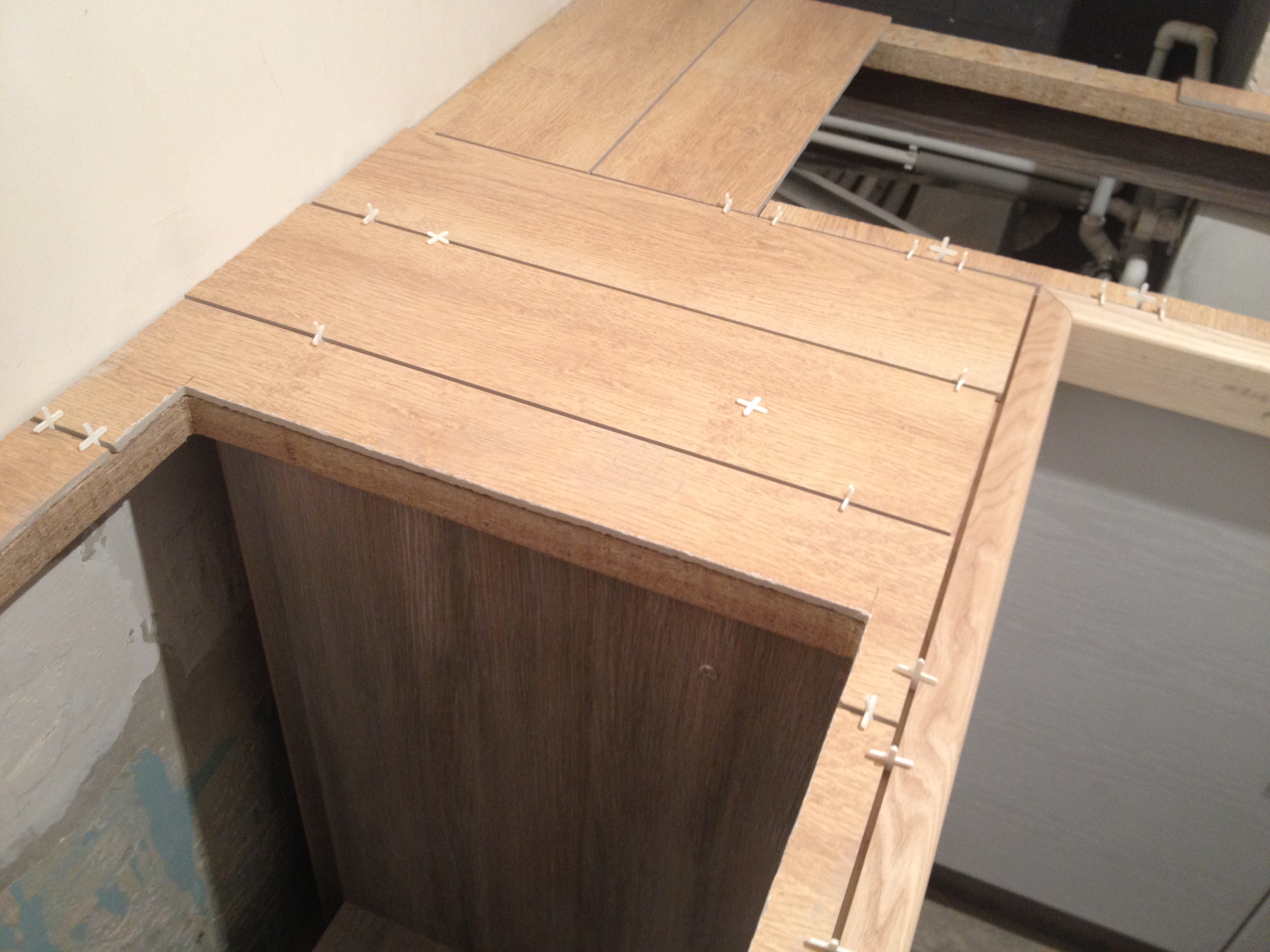

установка кусочков на часть под варочную поверхность
На определенном этапе, выглядит столешница с плиткой так))
Была проблема местного масштаба. Видимо, плитка не лучшего качества, а потому порезать ее так ровно, как хотелось, не выходило. Постоянно были сколы. И, если в некоторых местах они не играли роли, например, на стыке со стеной где еще будет декор, то вот на углу - не очень смотрелась бы. Вот в этом месте.
подрезка плитки на угол столешницы
А потому поехали к ближайшему станку профессиональному, дали чуть денег и получили то, что хотели!! Вот такие ровненькие срезы получили!!
По итогу вышло примерно так, это еще без расшивки, но вроде как нормально.
Затирка, правда, выглядит просто ужасающе. Не очень вообще, но это только в мокром виде):-)

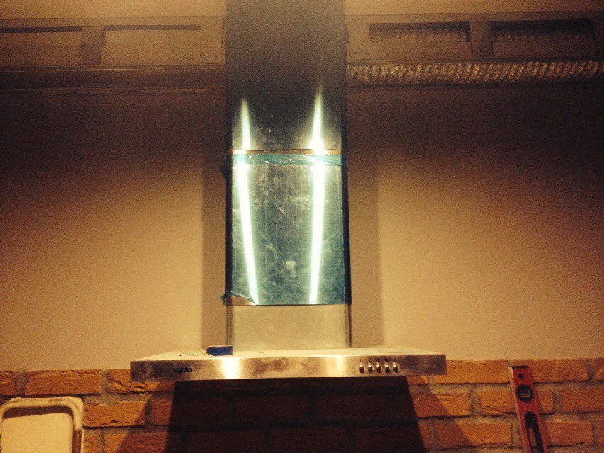

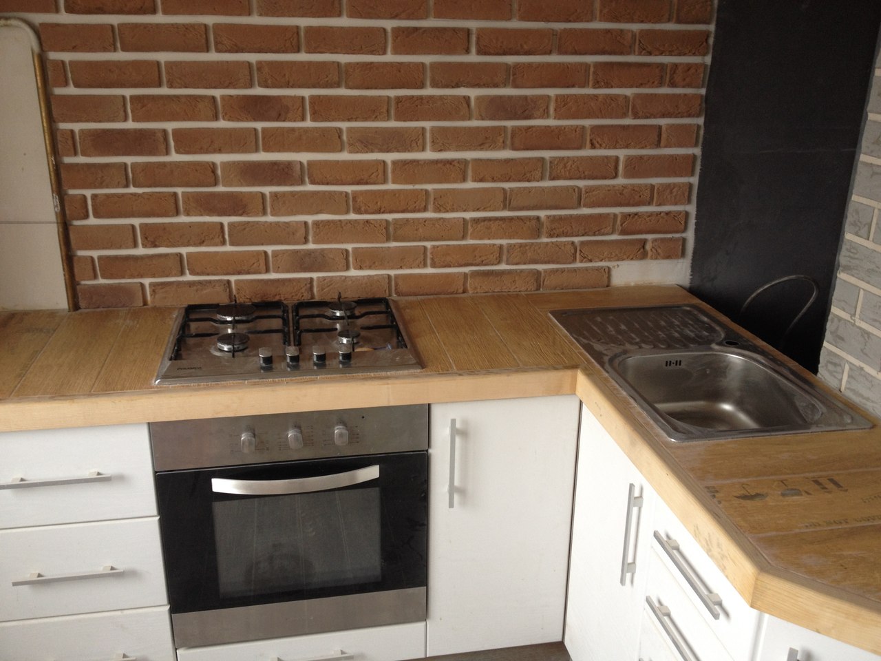

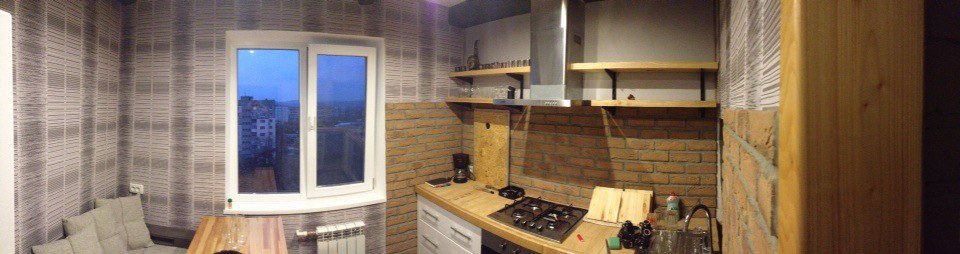

Здравствуйте! Приношу свои извинения за протяжку. Но все же должен завершить тему, а то она остановилась на самом интересном. Хочу показать то, что есть на сегодняшний момент. А это на 90% завершенная кухня. Просто не живу там, поэтому и не делаю. Но теперь уже нужно довести все до ума. Тем более что остались мелочи - установить рейлинги, подвесить посуду, шторки сделать и прочее. В общем, немного по порядку. Установка вытяжки на кухне. Все бы просто, но вот проблема была в том, что чаще вытяжной канал выводится куда-то в закрытый короб вверху. У нас вытяжку нужно было тянуть в сторону, поэтому нашивали новый короб и тянули гофру. После этого выводили в общий канал. А короб сделали под балки. Вот тема об этом - Установка деревянных балок на потолок, если кому интересно. Там и итоговые картинки уже есть, а тут пока только короб и вентканал, да и сама установка вытяжки над варочной поверхностью!

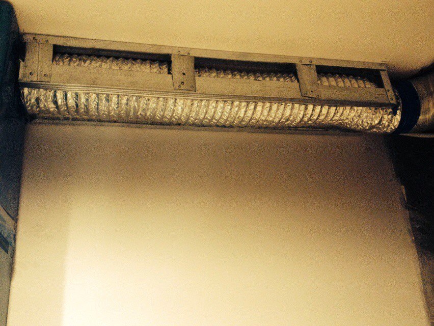

установка вытяжки на кухне

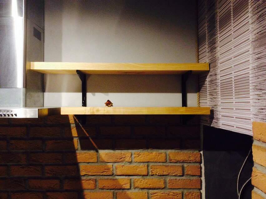

Достаточно сложно было решить, как установить тяжелые полки из ясеня. Реально тяжелые, да еще и большие. Пришлось выбрать для этого коммерческий профиль из которого собираются торговые стенды. Хотели сразу на профильную трубу, на П-образные крепления, но сварщики выварили их достаточно криво, поэтому установка таким образом сорвалась. Но на профиле полки тоже смотрятся неплохо!

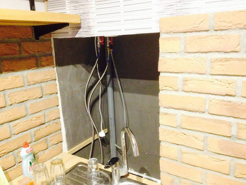

Что еще. А, вот. Там был момент тоже сложный - газовая труба. В этой теме на второй странице видно на паре фотографий, в каком она состоянии, и как ужасно выглядит. Решили все вот так. Описание процесса и фото в этой теме - Декор газовой трубы.
Еще осталась ниша, которая будет за обычной шторой. В нише спрятан бойлер, там же будут посудные полки. Уже все вырезано, осталось только установить. На момент написания данного поста, не успел немного))
ниша под водонагреватель на кухне
