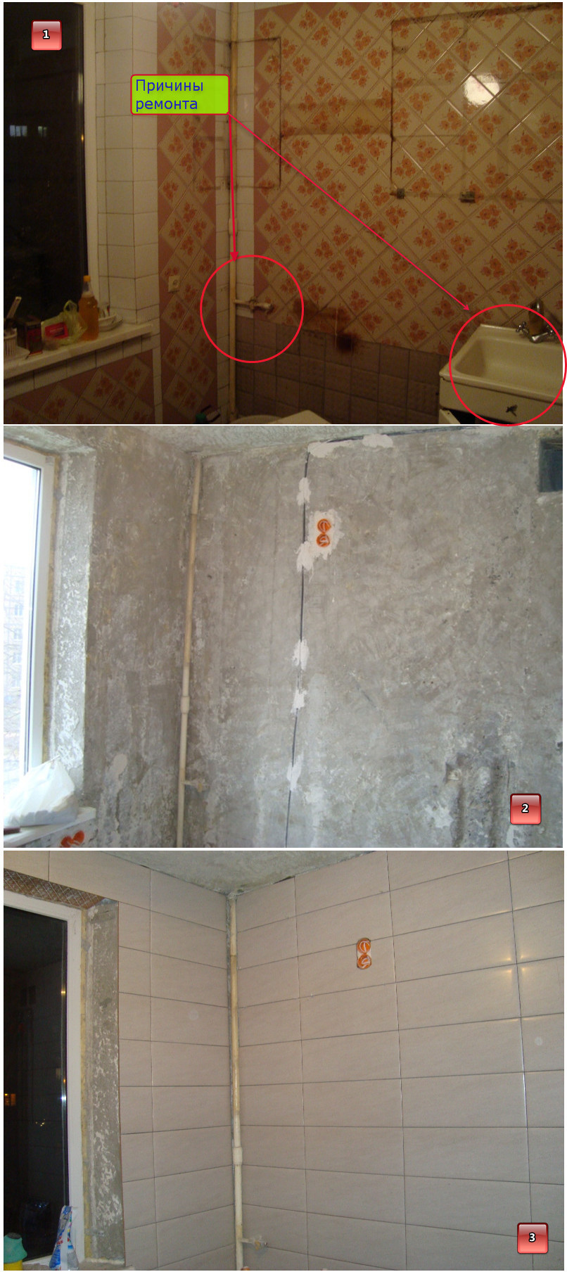

В теме Душевая кабинка в квартире многоэтажного дома обещал детальнее рассказать в отдельной теме о ремонте кухни, есть немного времени. К сожалению, как писал ранее мои "комсомольцы" многое удалили на старом компьютере, не все материалы, особенно фотографии, удалось восстановить. Но кое-что получилось…
Теперь о ремонте кухни. Кухня в панельном, девятиэтажном доме ( проект "чешка"), газифицирована, был построен где-то в начале 70-х годов. В ней был выполнен неплохой ремонт (для "своего" времени), в «нулевых» были заменены окна, установлены окна ПВХ с двойным «энергосберегающим» стеклопакетом. «Рабочая стена» кухни размещена в сторону лестничной клетки в сторону размещения трубы мусоропровода.
Владельцы не планировали выполнение ремонтных работ в кухне. Требовалось банальная замена газовой плиты на современную «газовую поверхность» с установкой электродухового шкафа. По сути -планировалось изготовление индивидуальной мебели кухни размером 1800*2800 мм …
Вопрос ремонта возник при замена стояке газопровода запорного пробкового крана на современный газовый («шаровый»), установке новой кухонной мойки. Для демонтажа крана пришлось разбить облицовочную плитку «советских» времен (150*150); при подключении мойки были сложности подключения соединительных трубок…
Кухня около 5 кв.м 1-до ремонта 2- подготовлена поверхность стен проложена электрики 3-уложена плитка
Естественно такой плитки найти невозможно. Владельцы квартиры решили просто провести косметический ремонт кухни с заменой плитки изготовлению и монтажу кухонной мебели изготовленной по индивидуальному заказу. Как в теме пишет Марвелл

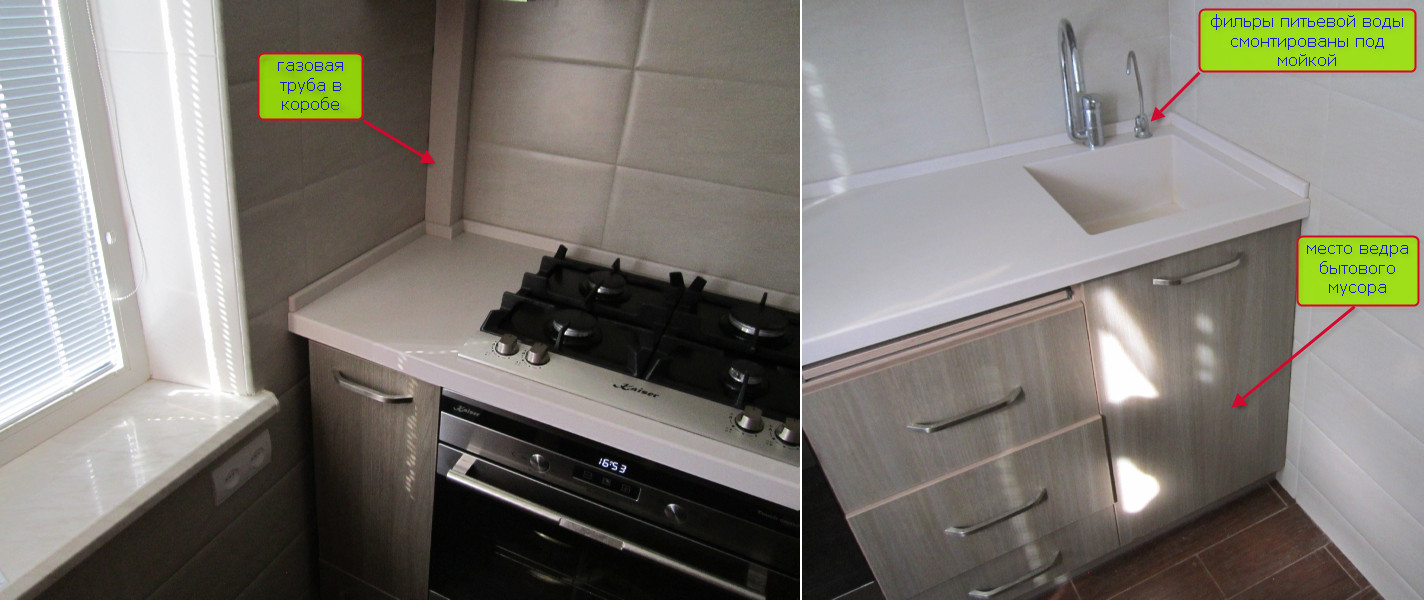

После снятия плитки приняли решение о замене электропроводки на медную, в двойной изоляции, с учетом подключения электрошкафа, принудительной вентиляции над рабочей зоной, замене труб водопровода с установкой фитингов подключения мойки в необходимых местах. Также потребовалась замена труб канализации и приборов отопления… Короче, учитывая незначительный объем работ, пришли к идее капитального ремонта с заменой всех инженерных коммуникаций, выполнению отделочных работ и монтажом кухонной мебели изготовленной под заказ.
При выполнении работ были демонтированы встроенные шкафы и входная дверь кухни, заменены трубы канализации, водопровода, отопления, установлен отопительный радиатор «коррадо» с байпасом, проложена силовая электросеть для духового шкафа с отдельным «автоматом» на 16А и отдельная линия для вытяжки. Воздуховоды выполнены из пластиковых коробов 100*50м с выводом в вентиляционный канал стеновой панели. Отделочные работы – рядовые – укладка плитки на стены, устройство откосов окна; потолок шпаклевался (покраска ВЭ), заменен линолеум пола.

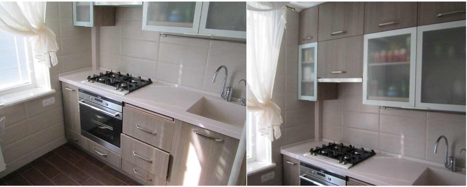

общий вид кухни после ремонта и монтажа встроеной мебели
Дополнительно: со стороны лестничной клетки в зоне расположения трубы мусоропровода было выполнено утепление стены пенополистирольными плитами с шпаклевкой по сетке и штукатуркой «короедом». Это позволило владельцам квартиры избежать выпадения конденсата на плитке со стороны рабочей стены при приготовлении пищи. Ремонт выполнялся в течении месяца.
столешница со встроенной мебелью, варочной поверхностью, мойкой духовкой
В итоге, с учетом стоимости работ, изготовления и монтажа мебели, приобретении кухонных приборов, изготовлении рабочей поверхности с мойкой их искусственного камня, если мне не изменяет память, он владельцам обошелся немного больше, чем 5 тысяч американских рублей…

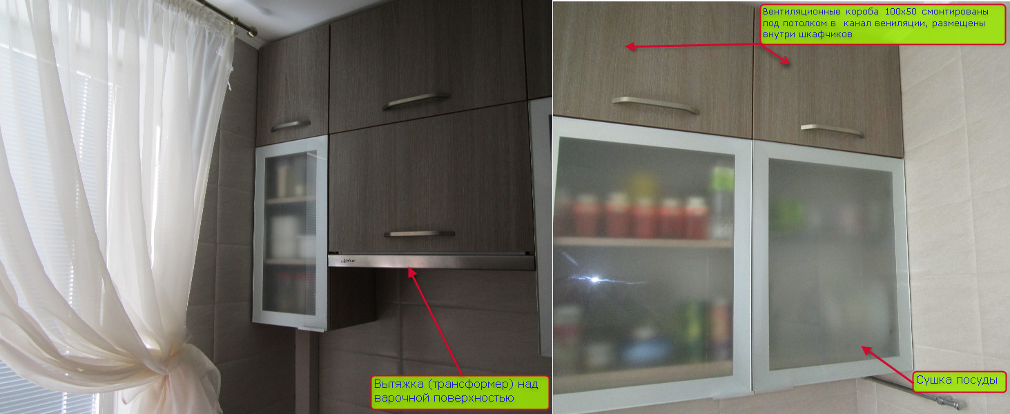

Встроенная мебель кухни над рабочей поверхностью изготовлена по эскизам владельца

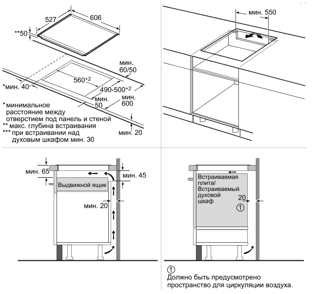

Добавлю, может кому понадобится информация о рекомендуемых или типовых, ГОСТовских размерах (параметров) монтажа встраиваемой варочной панели и духового шкафа…
Типовое решение монтажа встраиваемой варочной панели и духового шкафа

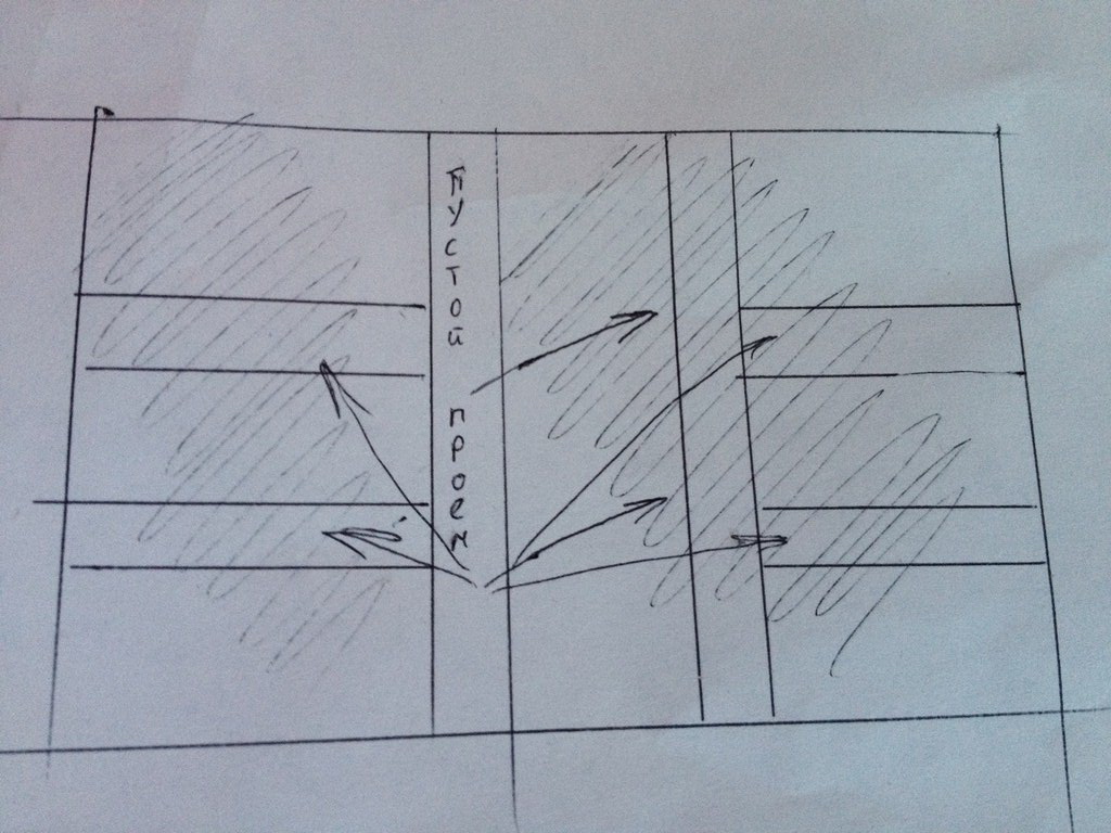

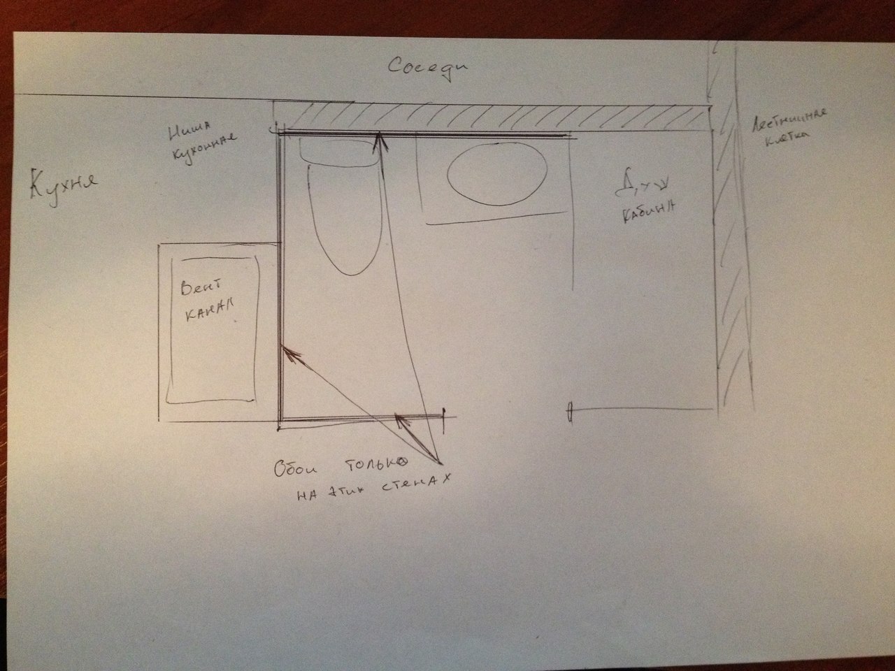

Я прошу прощения, тут точно есть моя вина, так как изначально не сказал или просто сказал неправильно о расположении вентканалов и лестничной клетки. Поэтому возникло некоторое недопонимание и я заставил вас разбирать немного не ту проблему. Чуть ниже на картинке намалевал, как именно идет расположение стен, где вентканалы и где стена, которая граничит с лестничной клеткой. Получается, что утеплять стену в сторону лестничной клетки не нужно, там будет плитка. Такое решение принято только по поводу стены, которая частично стыкуется с вентиляционным каналом. То есть, обои планируются только слева при входе (стена квартиры), слева на стене (частично вентканал, частично ниша кухни), и на противоположной от входа стене (где пересечение с соседями). По поводу утепления имел в виду только левую стену, там где вентиляция, чтобы ограничить холод из нее в ванну и конденсат на обои. Естественно, сама вентиляция будет работать, закупоривать ее бессмысленно. Вот и не знаю. Сейчас пытаюсь ваши слова перефразировать на новый лад, относя к моим стенам и вентканалам, но хорошего тоже мало получается, так как в вентиляции гуляет холодный воздух. Но есть уже плюс, что утепляемая стена немного не такая, как описано. Тем более, не уверен я, что в нашей вентиляции минус зимой - со всех сторон квартирное тепло, плюс с двух сторон из каждой квартиры тепло идет через вентиляционные люки, с кухни и ванной комнаты. тут считать бессмысленно, мне кажется, надо просто брать и делать):-) А потом уже говорить о результатах):-)
Добавлено после 2 минуты 2 секунды: фото как обычно короче))
Добавлено после 58 секунд: Простите, сразу не то...
...изначально не сказал ... о расположении вентканалов и лестничной клетки... Чуть ниже на картинке намалевал, как именно идет расположение стен, где вентканалы и где стена, которая граничит с лестничной клеткой. Получается, что утеплять стену в сторону лестничной клетки не нужно, там будет плитка... ...По поводу утепления имел в виду только левую стену, там где вентиляция, чтобы ограничить холод из нее в ванну и конденсат на обои... хорошего тоже мало получается, так как в вентиляции гуляет холодный воздух...плюс, что утепляемая стена немного не такая, как описано. ... не уверен я, что в нашей вентиляции минус зимой - со всех сторон квартирное тепло, плюс с двух сторон из каждой квартиры тепло идет через вентиляционные люки, с кухни и ванной комнаты. тут считать бессмысленно, мне кажется, надо просто брать и делать...

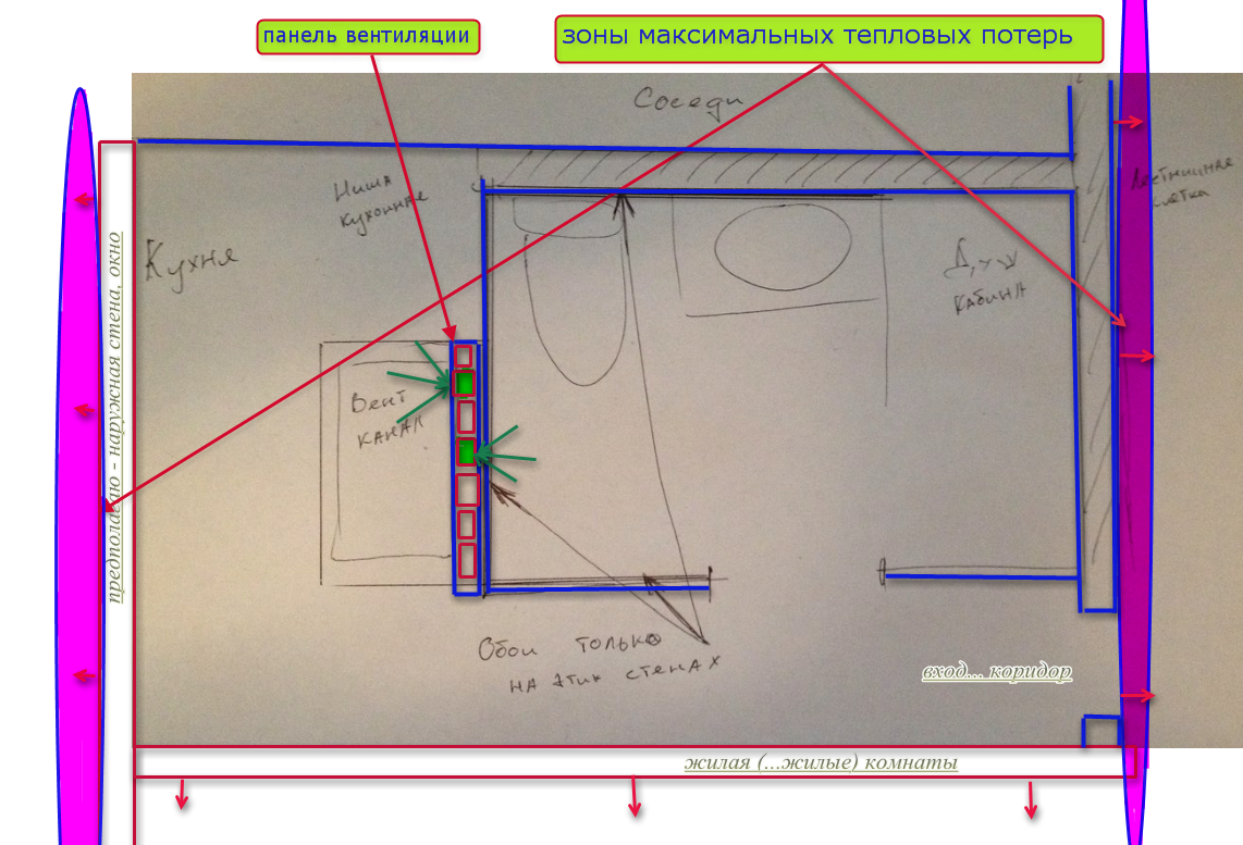

Действительно, у вас иное размещение вентиляционной панели, чем описывал в своем комментарии... Кстати, не во всяких типовых решениях панельных домов оно принято в таком виде. Причина - забирается некая жилая площадь помещений квартиры...
ваш рисунок... и немного фантазий, размышлизмов...
Насчет холодного воздуха от вентиляционной панели (системы вентиляции) - вам беспокоиться не стоит. Панель размещена внутри отапливаемых помещений и удаляется (движется по вент. каналам) теплый воздух из квартир дома. С учетом, что у вас квартира на верхнем этаже - панель будет достаточно прогрета. Единственная, что возможно, это проникновения холодного воздуха сверху в каналы– причина возникновение "воздушной пробки" при влажном и холодном "уличном" воздухе. Но она легко "пробивается" банальным открытием форточки окна – притоком наружного воздуха.
Посему - у вас нет никакой необходимости в утеплении стен со стороны лестничной клетки. Утепление фасада - это тоже "на любителя". Как правило утепление фасада дает эффект если все соседи (сбоку, снизу... сверху) принимают такое решение. У вас стоит в дальнейшем просмотреть, как выполнено утепление на техническом этаже - утепление плиты перекрытия. Насчет обоев в ванной... А почему бы вам и не попробовать. Ведь если они вас не устроят, в дальнейшем вам будет несложно их заменить на иное покрытие стен ванной.
Да, все верно по картинке Вы дорисовали, что я не указал сразу, именно такое размещение и окно и вход даже там):-) По поводу утепления фасада... ну, особенно и не беспокоюсь. Там где кухня, нормально окно стоит, помещение небольшое, на кухне заменен радиатор отопления, да и вообще тут всегда тепло)) Пока не собираюсь проводить утепление, это точно... тут бы с балконом этим несчастным разобраться):-) По поводу на техэтаж подняться - я все понял. Посмотрю, что там и как, похожу над своей квартирой. Как-то уже был там по причине завоздушивания отопления и забитой ливневки, но давно было, сейчас уже и не помню точно. Так, теперь по обоям в ванной комнате. Со всеми неразберихами в ремонте квартиры, а также с постоянными провисаниями бюджета туда сюда, не хочу просто так дергать и отвлекать. Буду четко по теме и по проблеме, как сейчас уже несколько тем в обсуждении есть - тот же балкон, утепление и остекление, дополнительная тема по ремонту балконного козырька и прочие. по обоям в ванной уже когда руки дойдут. Время покажет)) Спасибо за советы и поддержку!
