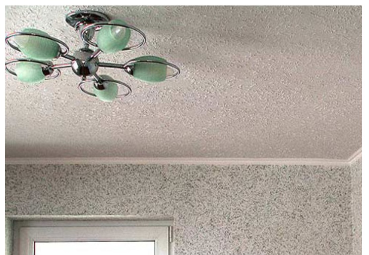

Для косметического ремонта стен вполне хватит шпаклевки и новых обоев. Шпаклевать мелкие неровности стен нужно обязательно, т.к. они обязательно проявятся даже при использовании самых толстых обоев. О том, как выбирать и клеить обои различных типов на этом форуме уже обсуждалось не раз. Хочу лишь обратить внимание на преимущества т.н. жидких обоев. С их помощью можно получить ровную бесшовную поверхность, как на стенах, так и на потолке. Причем, на мелкие неровности поверхности можно просто закрыть глаза. Они нивелируются в процессе нанесения обоев. Из инструментов понадобятся дрель и миксер для приготовления, а также валик или шпатель для нанесения на стену.
