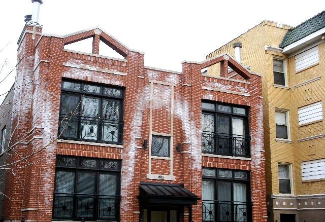

В этом плане шёл вчера по раёну. У нас недавно выстроили поселочек таунхаусов - трёх и четырехэтажных домов из красного и жёлтого кирпича. Как раз без облицовки и штукатурки. Год они стояли как конфетки, глаз радовали. И квартиры там хорошо продавались. Но вот этой весной что-то случилось в небесной канцелярии. На красном кирпиче в жутком количестве пошли высолы. Щас все дома - как стая запаршивевших собак. А застройщик что - комплекс сдал и с плеч долой. Пусть сейчас собственники ремонтируют.
Сфотографировать не догадался, вот из интернета похожая фотка. Примерно так эти дома все выглядят. При этом жёлтые почти не пострадали. Одним словом, хозяевам дешевых квадрантных метров предстоит ремонт стен своими руками тут и к бабке не ходи.
