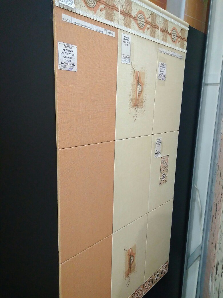

А как по плитке понять что она качественная? Выбрала такую плитку:
как её проверить?

Мрия_Мечта писал(а):Источник цитаты А как по плитке понять что она качественная? Выбрала такую плитку:
По фото сложно, да и по названию в магазине тоже. Я сам понимаю, как выбрать качественную, на что обратить внимание, но так вот взять и рассказать, не видя материала со всех сторон, тоже вряд ли смогу.
• Первое - геометрия;
• Второе - основа;
• Третье - глазурь и вообще внешний слой.
При покупке проверять все плитки в ящиках. Часто продают с отбитыми углами, и уже ничего не докажете.
А, вот еще. Обязательно, если плитка крупная, проверять при покупке на плоскость. Уложите ее на пол в магазине... плитка не должна быть с "пузом" или прогибаться, должна равномерно ложиться на ровную плоскость.

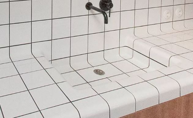

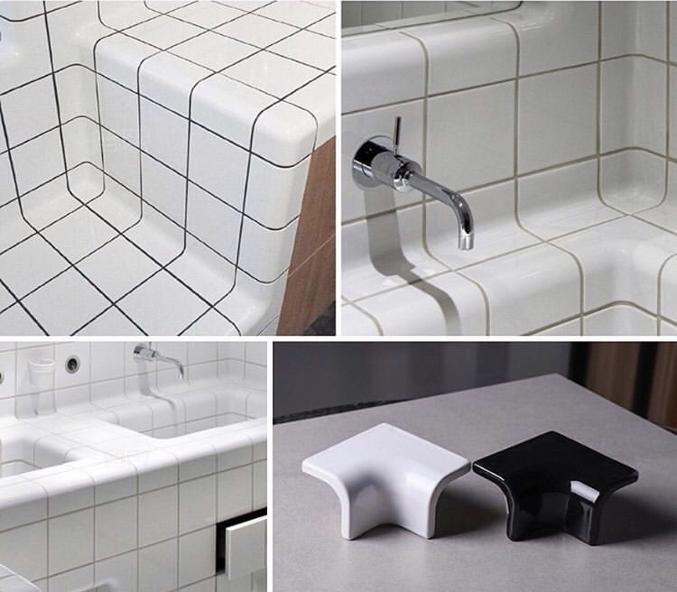

Архивариус писал(а):Источник цитаты все! примыкания должны быть строго 90 градусов:
Плитка со скругленными краями. Если разрезать ее на части, острый край будет очень заметен в шве.
Все размеры должны быть кратны размеру самой плитки и уголков.
Отправлено спустя 9 часов 5 минут 20 секунд:
Архивариус писал(а):Источник цитаты Для укладки всех этих изделий потребуются идеально выровненные поверхности,все! примыкания должны быть строго 90 градусов:
Jessie писал(а):Источник цитаты Все размеры должны быть кратны размеру самой плитки и уголков.

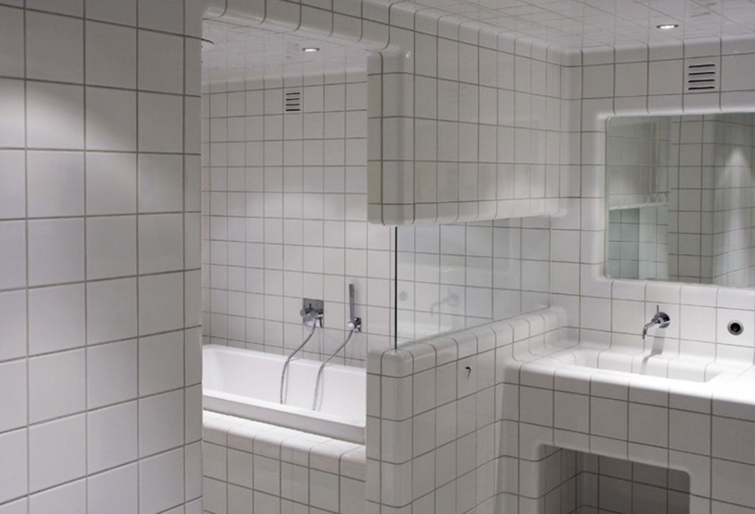

И вся эта тщательная дорогостоящая подготовка поверхностей ради материала, который визуально сделает ванную тесной:
Как сделать помещение меньше: использовать мелкоразмерные элементы с выраженными швами.
Гарантия пожизненно.

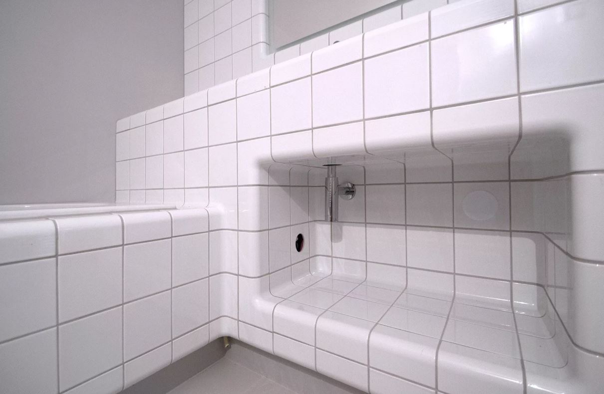

раковина = 4 плитки + 2 уголка
ниша = 4 плитки + 2 уголка

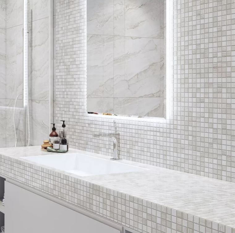

Проще всего на стены уложить мозаику.
Проблема "как и чем разрезать плитку новичку" отсутствует.
Не будет сложностей со стыковкой и выравниванием швов.
Самое сложное - затирка. Поверхность мозаики бывает пористой, в нее при затирке попадает раствор, и после монтажа все это выглядит неаккуратно.
Чтобы этого избежать достаточно выбрать мозаику с гладкой поверхностью, стеклянную мозаику. Или белую. В этом случае оставшаяся на элементах затирка не будет заметна.

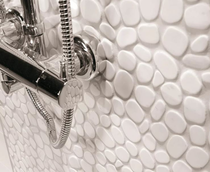

Архивариус писал(а):Источник цитаты Проще всего на стены уложить мозаику.
Стеклянная мозаика под гальку тоже подойдет. Неточную стыковку матриц мозаики не будет видно.

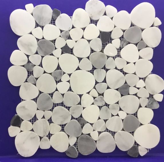

Да.
Для материалов для самостоятельной отделки - верно выбрать то, что изначально не должно быть ровным:

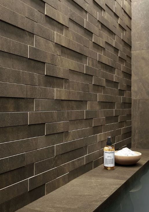

Стеклянная мозаика
Плитка с разной толщиной

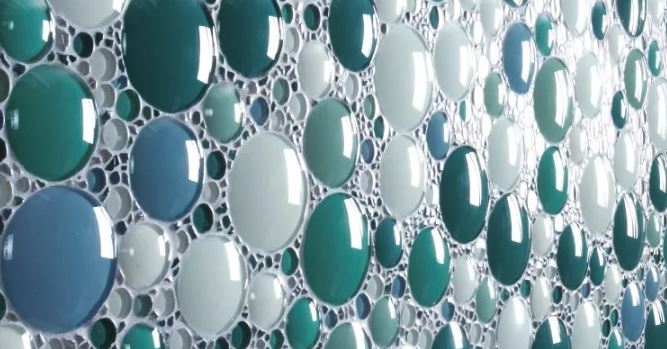

Всевозможные мозаики из гальки и круглых элементов
