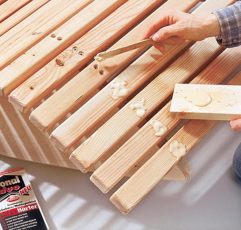

Что надо учитывать, если запланирована шпаклевка по дереву своими руками? Первостепенно следует определится с тем, чем именно наносить этот отделочный материал на дерево. Можно наносить жидкую шпаклевку при помощи распылителя, а можно и воспользоваться шпателем.
В последнем случае консистенция приготовленной смеси должна быть тестообразной, если необходимо заделывать щели. Если же требуется покрыть шпаклёвкой почти ровную деревянную поверхность, то тогда смесь следует разбавить примерно до состояния похожего на сметану.
Шпаклевка по дереву своими руками
Берем эмалированный тазик, в него насыпаем 400 грамм озокерита и в 2 раза меньше канифоли, то есть в данном случае 200 грамм. Начинаем плавить данную смесь, и в процессе плавки досыпаем жёлтую охру (400 грамм). Далее всё это перемешиваем. В итоге должен получится состав смолистого типа, который следует наносить на деревянные поверхности в расплавленном виде.
Отличительной особенностью данного состава является его стойкость к влаге. А чем ещё можно шпаклевать деревянные поверхности?
