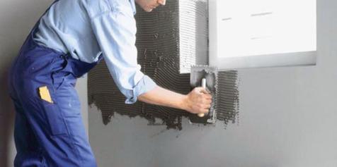

шпаклевка стен своими руками
Такая работа, как шпаклевка стен своими руками занятие не очень сложное, требующее всего лишь небольшой практики. Для этого понадобится плоскодонная емкость и два шпателя: узкий и широкий. Перед шпаклевкой поверхность покрывается грунтовкой. Нормальная густота шпаклевки – это когда она легко размешивается палочкой, а при ее вынимании конус не растекается.
На шпатель набирают немного шпаклевки, нанося ее на поверхность нетолстыми мазками, после чего, нажимая на шпатель, разравнивают горизонтально или вертикально. Необходимая толщина нанесения – 1-2мм.
После того, как шпаклевка схватилась, она размывается грунтовкой для удаления неровностей и наплывов. По истечению суток первый высохший после размывки зачищается нулевой шлифовальной шкуркой. При нанесении второго слоя поверхность желательно еще раз грунтовать и высушить. После того, как нанесен последний слой, опять производится шлифовка шпаклевки специальной шкуркой. Также между слоями шпаклевки желательно наклеивать специальную серпянку, чтобы избежать в дальнейшем появления трещинок.

Для начала хочется заметить, фото указывает на подготовку стены к наклеиванию плитки и не связана со шпаклеванием стен. далее что за глупости написаны по поводу сетки, которая должна находиться между двух слоев шпаклевки. если требуется наклеить стеклотканевую сетку строби, то это делается сразу и не откладывается на потом. Первоначально стена грунтуется после приставляется заранее нарезанная сетка и прихватывается поверху шпаклевкой. после чего шпаклюется движением в низ. как при работе с обоями. После высыхания первоначальной черновой шпаклевки необходимо дать время для просыхания и на следующий день необходимо опять нанести слой грунта и приступить к финишной шпаклевке стен. Далее оставить необходима просушка до следующего дня после чего понадобиться сетка абразивная имеющая номер 220 и 240, которой потребуется пройти стены и счистить все оставшиеся полосы от шпателя. Работа почти законченна, остается только прогрунтовать еще раз и покрасить стены или наклеить обои. дальнейшая работа выполняется по желанию самого хозяина жилья.

Последний автор, который как раз перед моим сообщением - zubriak! В принципе, он вносит поправки, тоже рассказывает о сетке, критикует картинку. Все это понятно, кроме одного!
