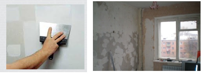

Шпаклевание стен является обязательной подготовительной операцией при проведении ряда отделочных работ (поклейка обоев, покраска и т.д.). Если посмотреть, как делается шпаклевка стен своими руками на видео, например, здесь, то вроде бы все понятно и никаких сложностей не предвидится. На самом деле, сделать качественную шпаклевку стен, а тем более потолка, очень не просто. В первую очередь, это очень трудоемкий процесс, требующий значительных физических усилий. Во-вторых, навык работы со шпателем вырабатывается не за один день, надо быть готовым к тому, что вначале вместо красивой ровной стены будет получаться поверхность с более высокой шероховатостью, чем изначальная. Это нормально. Следует помнить, что шпаклевка стен выполняется в несколько слоев. Если первый получился не очень качественным, то ситуацию можно исправить с помощью наждачки. Тренироваться лучше в наименее посещаемых помещениях, например, на даче.
Еще одна обязательная процедура, сопровождающая шпаклевку – грунтовка стен. Игнорировать ее нельзя ни в коем случае, т.к. помимо защиты стены от грибка, грунт способствует улучшению сцепления поверхности стены и шпаклевки. Результат работы зависит и от того, насколько качественно приготовлена смесь для шпаклевания. Необходимо четко выполнять все инструкции по ее приготовлению, указанные на упаковке и тщательно перемешивать, используя миксер.
