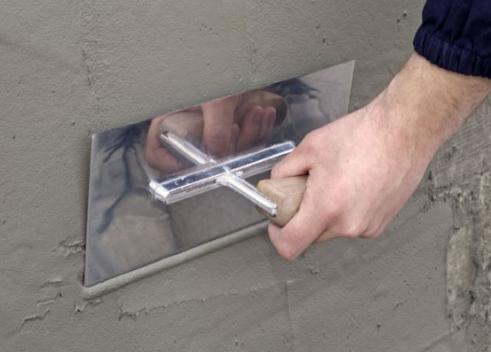

Начнем укладку. Необходим штукатурный мастерок или ковшик и набрасываем раствор между прутьями «клетки». Начать работу лучше сверху вниз – это будет правильно, т.к. раствор может сползти вниз и испортить рельеф.
Набросав несколько квадратных метров, можно приступать к выравниванию. Небольшими зигзагообразными движениями, идя вдоль «маячков». В этом деле не стоит торопиться. Старайтесь не давить, т.к. могут появиться неровности. Чем больше зигзагообразных движений, тем меньше шанс появления потертостей. Для этих целей существует полутерок, который отлично выравнивает поверхность. Держа его обеими руками, плавно двигайте слева направо или снизу вверх. Для определения уровня служат «маячки».
Лишний раствор сбрасывайте в емкость. После обработки одного участка, можете двигаться дальше.
Как только штукатурка схватится, но не затвердеет, возьмите терку, перед этим смочив ее водой, и проведите затирку штукатурки. Главное, правильно выбрать момент, потому что если штукатурка затвердеет, сделать с ней что-нибудь будет достаточно трудно.
