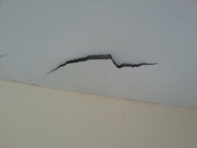

Хотя я полностью согласен, что лучше мимо качества не проходить и не дешевить, ведь с плохой штукатуркой возможны проблемы уже через месяц или два. Надувается, трескается, отходит с кучей других материалов, которые декоративные. Поэтому рекомендую всегда думать, какую выбрать штукатурку для той или другой работы, не забывать о возможных последствиях негативных.
проблемы из-за штукатурки
