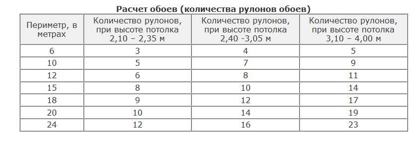

Для тех, кто не хочет напрягаться с расчетами, созданы специальные таблицы под каждый тип обоев. Правда, следует учитывать, что полученный результат является только приблизительным. Желательно покупать на 1-2 рулона больше, чтобы впоследствии не пришлось подбирать тон и рисунок.
