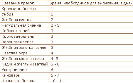

Быстрота высыхания красок зависит не столько от количества поглощенного ими масла, сколько от химического состава красок. Так, цинковые белила, берущие малое количество масла, высыхают в 10— 11 дней, тогда как сиенская земля, при тех же условиях поглощающая особенно большое количество масла, сохнет всего лишь в 2—3 дня.
Быстро сохнущие. Свинцовые белила, неаполитанские желтые, желтый и оранжевый хром, сурик, желтый ультрамарин, жженая золотистая охра, красные охры, темнокоричневые охры (жженая), синий и зеленый кобальт, смальта, парижская, берлинская и прочие лазури, зеленый хром, зеленая изумрудная, умбра сырая и жженая, прусская коричневая, поль-веронез, швейнфуртская.
Высыхающие со средней быстротой. Светлые охры, золотистая охра, речная охра, английская красная, марсы оранжевые, красные и фиолетовые, венецианская красная, персидская красная, помпейская красная, индиго, зеленая земля жженая, капут-мортуум, жженая сиенская земля, слоновая кость.
Медленно сохнущие. Цинковые белила, желтый и оранжевый кадмий, желтые лаки, желтые марсы, индийская желтая, сырая сиенская земля, все киновари, розовые и красные крап-лаки и крап-кармин, кармин-лак, ультрамарин всех цветов, зеленые лаки, вандик коричневый, кассельская и кёльнская земли, асфальт, мумия, жженая кость, виноградная черная, ламповая копоть, пробковая черная.
Ускорение или замедление высыхания красок зависит не только от химического состава их и состава масел, на которых они приготовлены, но и от других условий. Так, краски в тонком слое высыхают, конечно, скорей, нежели в толстом. Грунт или материал, на котором лежат краски, оказывает также большое влияние на скорость высыхания красок: пористые грунты и материалы способствуют высыханию, непроницаемые — задерживают его, так стены, окрашенные в деревянном доме, высохнут скорее, нежели в кирпичном. Имеет в этом отношении значение и состав материала, а также цвет красок: замечено, что светлые краски, в общем, сохнут скорее темных.
