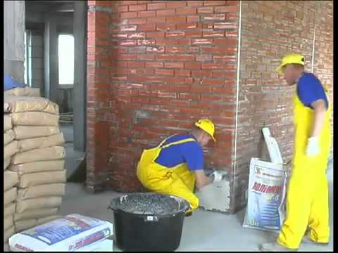

Когда построите дом своими руками, всегда возникает вопрос, сколько стоит штукатурка стен. Если дом строит организация, здесь вопрос простой, т.к. штукатурка включена в стоимость строительства дома. Обычно стоимость штукатурки зависит от объема выполняемых работ, как ровно сложены стены при строительстве дома. Поэтому всегда надо следить, чтобы в доме стены не имели больших отклонений. Сюда также входит стоимость песка, цемента, глины, если будете штукатурить смесью, то будет зависеть от ее стоимости. Также надо учитывать квалификацию штукатуров в данном направлении, поэтому цена складывается в каждом регионе своя. Единственное что можно сказать, если не боитесь работать, будете штукатурить самостоятельно, то данная работа обойдется по стоимости покупки материалов, обычно частные штукатуры берут от 100 рублей и выше за работу. Организация берет от 150 рублей и выше, все зависит от многих факторов, которые указал в статье. Если с деньгами туговато, лучше всего самому оштукатурить стены, это не сложно сделать. Предлагаю обсудить данный вопрос, если кто со мной не согласен, всегда рад с вами обсудить данный вопрос, думаю, свою правоту смогу доказать вам.
