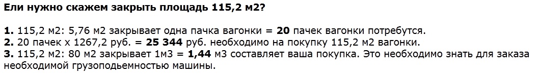

Выбор деревянной вагонки, а именно о ней пойдет речь, является далеко не таким простым делом, как кажется на первый взгляд. Ответить на вопрос, сколько стоит вагонка, скажем, в Московском регионе, проблематично из-за разных подходов к единицам измерения. В частности, на многочисленных досках объявлений и форумах предлагается деревянная вагонка, стоимость которой указывается за метр кубический. Между тем, рядовой пользователь исходит из того, какую площадь нужно закрыть вагонкой и ему довольно сложно определиться с объемом закупки и его конечной стоимостью. Кроме того, вагонка может иметь не одинаковую ширину и разный профиль, т.е. по-разному перекрываться. В общем случае, 1 куб. метр вагонки шириной 96 мм, толщиной 12,5 мм и длиной 6 м закрывает около 80 квадратных метров рабочей поверхности. При желании можно без проблем рассчитать нужное количество планок, исходя из общей площади. Как иллюстрацию можно рассматривать нижеприведенный пример.
Правда, несмотря на самые точные расчеты, желательно покупать 1 пачку вагонки в запас, т.к. в процессе монтажа обязательно обнаружатся какие-нибудь дефекты и нестыковки. Что же касается зависимости стоимости вагонки от внешнего вида, то она делится на три категории – А В и С. У товара категории А наименьшее количество сучков, наилучшая геометрия и, соответственно, самая высокая стоимость.
