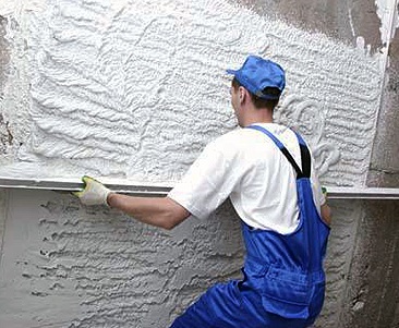

Тема данного сообщения звучит так: "сколько стоит выровнять стены на сегодняшний день". Цена такой услуги будет складываться из стоимости материала и работы. Однако материалы могут использоваться для этого разные.
Если стены совсем кривые, то выравнивание выполняется с применением листов гипсокартона. Устанавливаются они на специализированный каркас, который должен находиться строго вертикально на протяжении высоты всей стены. Стоимость работы по установке листов составляет от 100 до 300 рублей за квадрат. Однако стоимость самих листов в эту цену не включена. А стоят они, кстати, от 60 до 200 рублей за квадрат. Дополнительно надо покупать и металлический каркас.
Сколько стоит выровнять стены, зависит от того с кем сотрудничать (с частником или с фирмой)
8 сколько стоит выровнять стены.jpg (60.45 КБ) 11606 просмотров
Можно поступить и более классическим способом, а именно, использовать шпаклёвку. Работы по выравниванию, в которых неровности просто шпаклюются на 20 миллиметров толщины, стоят от 150 до 400 рублей за каждый квадратный метр. Сам материал в зависимости от типа применения будет иметь цену около 12 и более рублей за килограмм. Кстати, некоторые "работники" берут дополнительную цену за установку каждого маяка.

Стены выровнять, это очень дорогое удовольствие. Во первых вы потратитесь на материал. В о вторых заплатите за работу не малые деньги. В третьих вы будите покупать материал, который вам скажет мастер. А как правило, который не будет экономить ваших средств. Сама работа обойдется в среднем 250 руб за 1м2. Да плюс при покупке штукатурки вы отдадите, ну к примеру мастер вам скажет купить родбанд. А он стоит 410 руб 30кг. При толщине слоя в 10 мм, вам его хватит на 1.5м2. вот теперь и подсчитайте. А не проще оштукатурить стены самому. С верху на фото показано хорошо, как это делается. Но так как вы не опытны в таких делах, мой вам совет, купите себе правило 1.5м, цена его около 270 руб. далее установите маяки 10мм, ими легче работается. На маяки 6мм уйдет меньше штукатурного раствора, но выставить их очень тяжело, не советую. Я помогу вам сэкономить на растворе. И так маячки устанавливаем чере1 метр, В место клея обычно используют гипсовую штукатурку самую дешевую. Далее берете цемент и мешаете с писком один к шести. На 50 кг цемента по 290руб за мешок, 300кг песка. Который не очень дорого стоит. Из расчета на замес в ручную добавьте примерно пол ковшика гипса, для эластичности. Еще желательно добавлять акрил. На 350 кг сухой смеси, 2 тубы акрила. Который стоит 70 руб за штуку. Разбавляете в воде и добавляете вместе с ней в раствор при замешивании. Вот теперь сравните, чем дешевле штукатурить.
