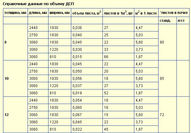

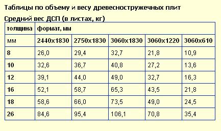

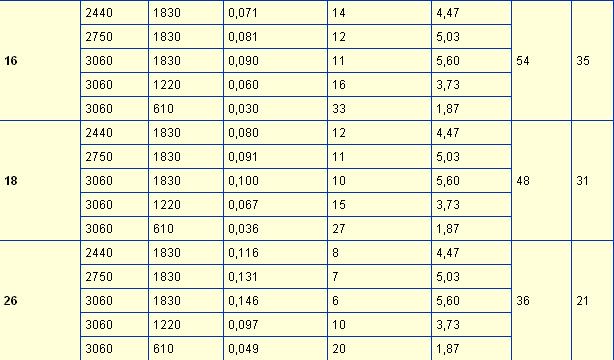

Вес древесностружечных плит (ДСП) определяется таблицами соответствия по объёму и весу.
сколько весит лист дсп

Хорошие таблицы, которые описывают, сколько весит лист ДСП. Сохранил себе, буду пользоваться, автору спасибо.

Интересная таблица. Прочитал и удивился. Много размеров указывается но почему то самый ходовой размер ДСП, который находится в продаже и пользуется постоянным спросом не указан. Но даже если бы и был он указан, все равно эти данные не могут быть идеальными. самый ходовой размер ДСП, является 1750 х 3500 и толщина данного листа равна 16мм. Сталкивались с подобной сиитуацией. что данное ДСП именно одного размера может иметь разный вес, который зависит от самого производителя. Например поступление листов ДСП от одного производителя имело разницу в весе на 6кг, от предыдущего поставщика и грузчикам больше нравится когда вес данного материала приходит гораздо меньше, чем тягание более тяжелых листов. далее стоит рассмотреть и немецкого производителя, у которого толщина ДСП 16мм, но по весу намного легче отечественного. Хотя качество лицевых сторон довольно гладкое и намного лучше нашего производителя. Естественно, что данная таблица указывает на вес выпускаемого материала именно того производителя кто сделал эту таблицу таблица. Другие производители имеют другие стандарты и естественно сортность самого товара. Но таблица многим нужна для примерного ориентирования. это естественно гораздо удобнее чем полное отсутствие информации.

zubriak писал(а):Интересная таблица. Прочитал и удивился. .....то данное ДСП именно одного размера может иметь разный вес, который зависит от самого производителя. ......Естественно, что данная таблица указывает на вес выпускаемого материала именно того производителя кто сделал эту таблицу таблица. Другие производители имеют другие стандарты и естественно сортность самого товара.
В общем, как говорят : The devil is in the details (дьявол в деталях) :)
