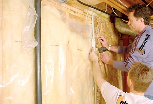

Фото для темы "технология утепления стен деревянного дома"

Начнем с того, что при использовании стекловаты, требуется применить пароизоляцию, которая не даст проникновению стекла вовнутрь помещения. базальтовую вату можно вообще не закрывать пароизоляцией, по простой и очень важной причине. Со временем базальтовая вата покрывается тонкой корочкой которая не даст распространению мелких волокон. Что касается фото, так на нем показан неправильный процесс выполнения работы. Все отчетливо видно, что минеральную вату поверх закрывают целлофаном. этого делать нельзя. Целлофан не дышит, что обозначает в будущем образование конденсата, который со временем перейдет в грибок, который начнет разрушать жилье и вредить здоровью окружающих людей. Все работы должны выполняться правильно, а эти любительские фото только вредят многим застройщикам. естественно. что человек посмотрев это фото стремиться создать утепление также. Но будем надеяться, что прочитам мой текст, поймет, что использовать следует только пароизоляцию.!!!

Довольно распространенный метод утепления и является правильным. Правда фото не соответствует. если рассматривать его более досконально, то прекрасно видно, какую ошибку допускают мастера любители. Нельзя поверх мин ваты набивать целлофан, по причине собирания конденсата. Поверх ваты должна натягиваться только пароизоляция, которая будет выполнять свои обязательства.
Пленка является гидроизоляционным составом и поэтому не применяется при данных работах. Влажный воздух должен беспрепятственно покидать утеплитель, поэтому и обтягивается пароизоляционной пленкой.

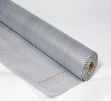

Прекрасно видно пвароизоляцию. Этот материал имеет две стороны, одна из которых является гидроизоляцией а вторая является пароизоляцией. Обычно рулон в цельном смотанном состоянии имеет глянцевую сторону смотрящую на вас. Эта сторона является гидроизоляцией. внутренняя сторона имеет матовый оттенок и служит пароизоляцией. При установки к стене, следует выполнять правильно работы и устанавливать матовой стороной к гипсокартону.
