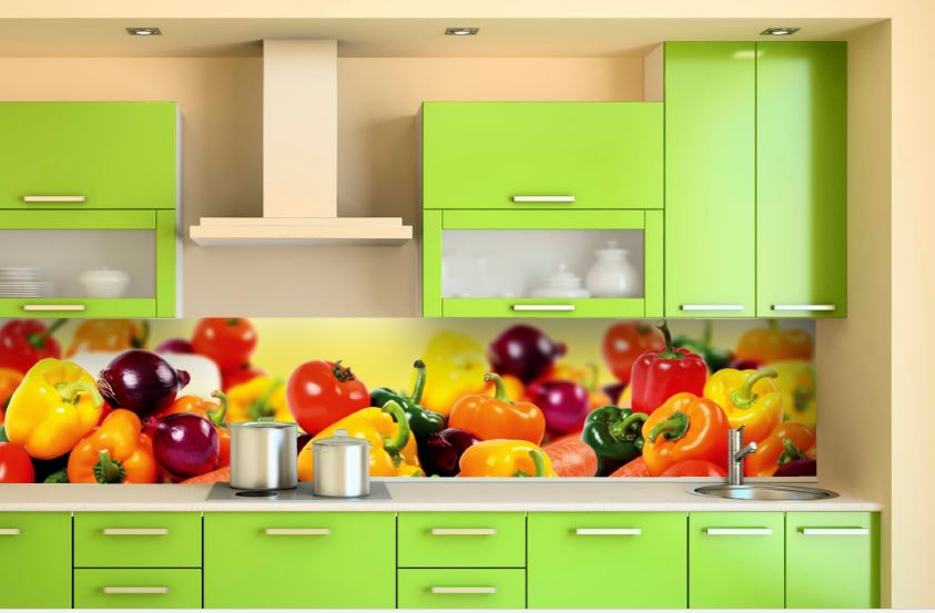

Здравствуйте! Кто сталкивался с установкой стеклянных фартуков на кухне? Такой вариант мне показался очень практичным, а то обои быстро портятся, а плитка уже не в тренде. Не вытирается ли со временем рисунок? Еще очень важный вопрос, можно ли устанавливать такой декор около электрической плиты? Какова вероятность того, что панель не нагреется и не лопнет. На некоторых сайтах, в частности видела у компании Лидер Принт, предлагают пластиковые фартуки. Они вроде даже дешевле, а что по качеству и практичности?
пример работы с сайт компании Лидер Принт
