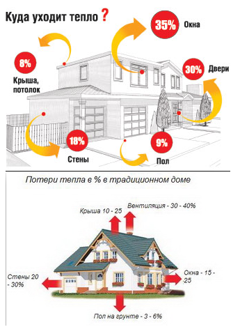

Тепловые потери различаются в зависимости от типов (конструкций) дома. Приблизительно они такие, как на схеме.

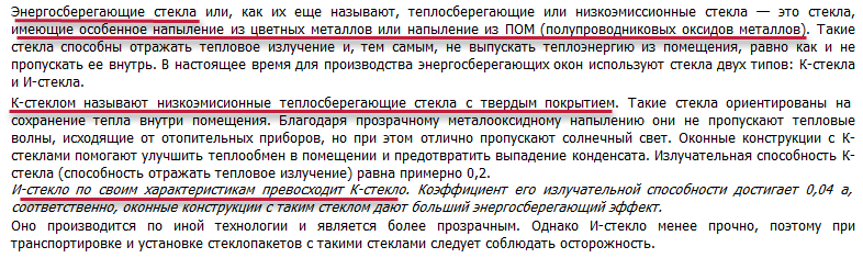

Не совсем, так как вы описали. Эти типы стекол называют энергосберегающими стеклами, еще их называют энергосберегающие флоат-стекла.При из производстве выполняется особенное напыление на полировангную поверхность стекло цветных металлов или полупроводниковых оксидов металлов. В результате получают К- или И- стекло. Чтобы не повторяться посмотрите сами их описание свойств.

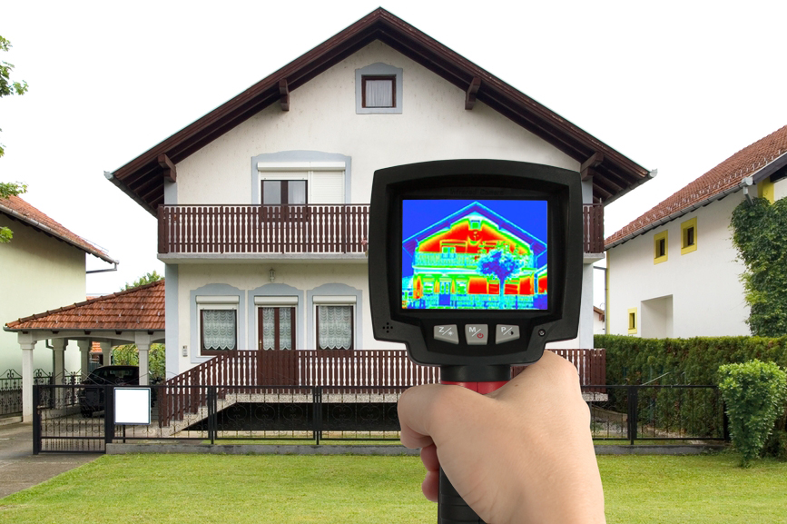

Если на скорую руку, можно конечно дуть мыльные пузыри.
Но если по серьезному, для определения утечек тепла в современном мире уже давно используют тепловизоры

@Правдоруб
Я вот нашу даму из Ронас груп спросил Тепловизионное обследование наших домов , но она ретировалась.
Почему у нее на одном снимке тепловизора люди теплые, а на другом холодные.
Я сам неожиданно нашел ответ, когда обновил АйПад, там сейчас есть встроенная программа по фотографированию, которая имитирует работу тепловизора по степени освещенности снимаемого объекта. Поэтому если при не сильном освещении снять дом, то как раз получается "удачная" картинка как на Вашем примере.

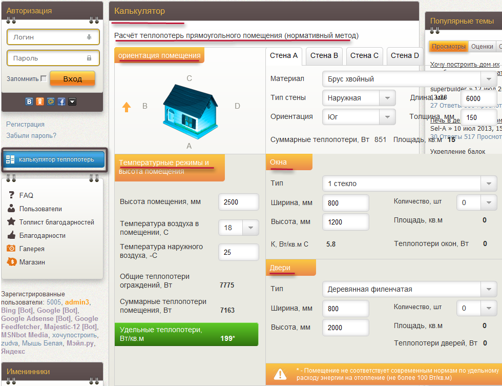

Схема - это неплохо.
Обратил внимание - на форуме появилось новшество - калькулятор расчета тепловых потерь дома.
Калькулятор теплопотерь на форуме...
Практически любой потенциальный застройщик. имея АП проект (проектное решение) дома, может посчитать тепловые потери своего дома и принимать (совместно с застройщиком) решения. Безусловно - основой для строительства служит разработанный проект дома. Но для дачного строительства или использование типовых проектов взятых из просторов интернета - вполне неплохое пособие. С его помощью можно эмпирическим путем узнать "слабые места" конструкции и принять решение об их утеплении...
Администрация форума приятно удивила этим новшеством...
