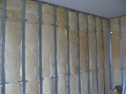

В настоящее время топливо для обогрева жилья постепенно повышается в цене, за это приходится из семейного бюджета выкладывать приличную сумму денег. Чтобы уменьшить затраты на отопление, проводят утепление стен изнутри своими руками. Для этого используют различные средства, которые продают в строительных магазинах. Эффективными утеплителями считаются пенопласт и минеральная вата или маты.
Прежде, чем приступать к утеплению, надо определиться, какой лучше всего использовать утеплитель. Как показала практика, лучше всего для этого подходит полистироловый пенопласт и минеральная вата или маты.
Для начала надо определить толщину, из какого материала сделана стена, предназначенная для утепления, после по формуле вычислить, какой лучше использовать утеплитель. После через 60 см прикрепляете к стене деревянные бруски по толщине утеплителя. Утеплитель крепите к стене с помощью пластикового дюбеля, далее закрываете утеплитель гипсокартоном или стеновыми панелями. При этом желательно оставить 1-2 мм расстояние между утеплителем и панелями для циркуляции воздуха.
