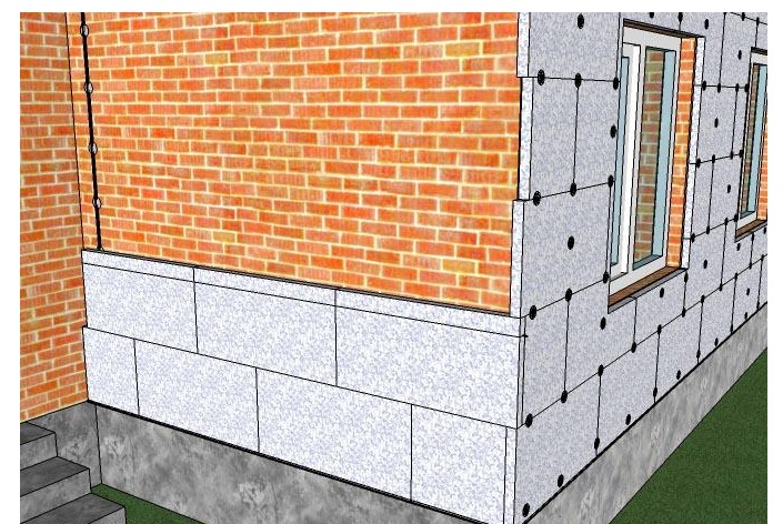

Утепление стен пенопластом своими руками начинается с подготовки рабочей поверхности стены. При этом по умолчанию подразумевается, что пенопласт крепится снаружи здания. Все трещины необходимо зашпаклевать, куски раствора удалить, грязь очистить. Затем стена обрабатывается грунтом глубокого проникновения. Прежде, чем начать приклеивать пенопласт, желательно закрепить стартовый Г-образный профиль. Он станет не только основой для нижнего ряда, но и защитой от грызунов. Выбирая пенопласт, следует ориентироваться на фасадный плотностью 25 кг/м3. Для того чтобы получилась ровная плоскость после утепления стены, крепят два крайних листа и натягивают леску, нитку или резинку для контроля положения листов. Пенопласт крепится на стену с помощью клея, который лучше всего наносить зубчатым шпателем и на лист и на стену. После укладки нижнего ряда, следующий сдвигается на пол-листа, чтобы не совпадали швы. Таким образом, оклеивается вся необходимая площадь. После высыхания клея производится дополнительный крепеж листов пластиковыми дюбелями. На этом можно бы и остановиться, но если не защитить пенопласт от атмосферных воздействий, то он быстро разрушится. Следовательно, пенопласт грунтуется, ошивается стеклотканевой сеткой и штукатурится. На этом процедуру утепления можно считать оконченной. Хотя, справедливости ради следует признать, что операция заштукатуривания зачастую занимает столько же времени, сколько монтаж пенопласта.
Пример схематического размещения листов пенопласта
