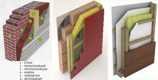

дело такое, мне посоветовали пустить на эту дюймовку с нутри ветро-влаго изолятор, дальше рулонный утеплитель,потом опять этот же ветро влаго-изолятор, обрешотка,и стекломагниевые листы.полы и потолок кирамзит.как такой вариант?

Pantof171@mail.ru писал(а):дело такое, мне посоветовали пустить на эту дюймовку с нутри ветро-влаго изолятор, дальше рулонный утеплитель,потом опять этот же ветро влаго-изолятор, обрешотка,и стекломагниевые листы.полы и потолок кирамзит.как такой вариант?
Ваш вариант утеплить веранду – именно стены практически не отличается от варианта описанного тут в статье. Посмотрите сами и на эти схемы утепления.
Схема утепления стен
При утеплении пола и потолка, перед насыпкой керамзита уложите слой гидроизоляции. При устройстве пола, сверху слоя керамзита можно выполнить стяжку и слой пароизоляции, потом выполнить саму конструкцию пола …. но так сложно говорить не зная ваших планов по устройству пола и конструкции потолка…, а принципиально утеплить пол и потолок слоем керамзита можно.
