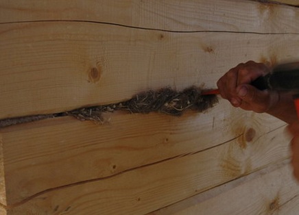

То, чем обработать сруб бани, зависит от того, какая из угроз является наиболее приоритетной. Можно бороться с насекомыми, которые зверствуют в местах, где построена баня. Можно делать обработку, которая повысит защиту сооружения от плесени или грибка. Кроме того, есть составы для борьбы с повышенной влажностью или, наоборот, для её защиты от возгорания.
То, с чем бороться придется наверняка, - это насекомые. Рано или поздно, они найдут какую-то щёлочку, и обязательно попробуют поселиться там. Но, не тут то было! Ведь умный хозяин ещё во время строительных работ подготовил проверенный антисептический состав, а также шприц либо, например, пипетку. Все шероховатости, небольшие трещинки и щели, должны быть залиты вышеуказанным средством по полной программе.
Но, если боремся с грибком, то тогда следует при помощи валика либо кисти нанести антисептик на все подозрительные части деревянной бани.
Вот чем обработать сруб бани: главное - это конопатить
Иногда вместо антисептического состава используется медный купорос. Эта мера может испортить цвет древесины, так что вначале испробуйте его на отдельной доске из аналогичного материала. А что ещё можно сказать по данной теме?
