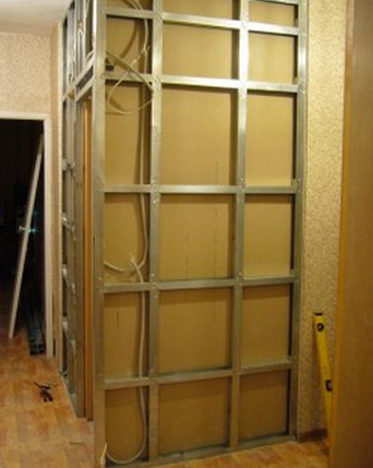

Вот как обшить стены гипсокартоном видео (его достаточно в принципе), но есть и фото
Обшивка стен при помощи такого материала, как гипсокартон, может пойти разными путями. Основной вопрос при данном виде отделочных работ следующий: как лучше крепить листы? На профиль или же без него?
В большинстве видеороликов, связанных с установкой листов из вышеуказанного материала, пропагандируется обшивка с применением профиля. Но достаточно часто в целях экономии делают так: берут листы и сразу же сажают их на саморезы в бетонную стену. Подобная бюджетная обшивка может и не получиться ровной и надежной. Особенно это касается кривых стен.
Поэтому в иных случаях добавляют применение раствора специального клея. И только после того, как приклеенные на стену листы достаточно высохнут, только тогда их окончательно закрепляют саморезами.
Собственно, основной вопрос в цене. Что дешевле с допустимой при этом надежностью: крепить с профилем или без него? Если без, то на клей либо на саморезы или же оба вида крепления в одном? И наконец, какой профиль лучше по соотношению качества и цены: деревянный или металлический?
К сообщению прилагается по вопросу того, как обшить стены гипсокартоном видео, которое наглядно и доходчиво объясняет сам процесс, а также рекламирует одну из строительных смесей:

Vlad писал(а):...На профиль или же сразу без него... обшивка с применением профиля. ... в иных случаях добавляют применение раствора специального клея... достаточно высохнут, ...закрепляют саморезами... что дешевле с допустимой при этом надёжностью: крепить с профилем или без него? ... деревянный или металлический? ...
О том, как обшить стены гипсокартоном видео познавательно. Но все равно гипсокартонные листы лучше и надежнее всего крепить на металлические профили. Применение реек, брусков для этих целей нежелательно. Как приклеивать непосредственно на стены листы гипсокартона, очень хорошо описано во многих топиках форума.
