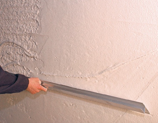

Если задумано делать шпаклевание стен своими руками, то сразу придется сделать выбор между гипсовыми и цементными смесями.
Та, которая на основе цемента, может плохо себя показать с точки зрения цветовой гаммы. Если обои тонкие, имеют светлый оттенок и некоторую прозрачность, то тогда есть риск потери их цвета. Однако этот эффект можно устранить, если предварительно по цементу окрасить окрасить стену краской светлого типа.
Гипсовая смесь хороша по цвету, она будет иметь белый оттенок, но ляжет ли она лучше, чем качественный цемент? Будет ли она прочнее, если, например, нанести по стене случайный удар ножкой стула или иным бытовым предметом?
Шпаклевание стен своими руками и не только
Стандартно шпаклёвку наносят в 2 слоя, а иногда больше. Вначале идет шпатлевка крупно-дисперсного типа, а за ней наносят уже финишную.
Что скажете по поводу видео? Вам не приходилось с этим сталкиваться? Если да, то большая просьба оставить свой отзыв об этом, хотя бы пару слов.

Да, это оригинальный способ, но если вы первый раз делаете шпатлёвку стен своими руками, то это видео вам в тему не будет. Это способ для мастера, который уже знает, как и что надо делать правильно. По поводу выбора шпатлёвки, гипсовая или цементная, тут и выбора то особого нет. Конечно гипсовая. Цементную хорошо делать штукатурку. А вот шпатлёвку, лучше делать гипсовую. А опасаться ударов по стене случайных, не стоит. Вы же не одеваете каску выходя на улицу? Ну в качестве защиты от кирпича, который возможно упадёт.

А что, действительно проще с набрызгом работать? Снимать материал и выравнивать ведь все равно нужно, тогда почему не работать классическим способом, просто набирая материал для шпаклевки стен на шпатель? Реально получается быстрее, или аккуратнее? В чем преимущество, кто может рассказать более подробно?

Грозный 55 писал(а):А что, действительно проще с набрызгом работать? Снимать материал и выравнивать ведь все равно нужно, тогда почему не работать классическим способом, просто набирая материал для шпаклевки стен на шпатель? Реально получается быстрее, или аккуратнее? В чем преимущество, кто может рассказать более подробно?
Многое зависит от мастера. Можно и набрызгом. Примерно равномерный слой материала наносится, а шпателем потом просто снимается ненужный слой. Это во многих случаях проще. Как и шпаклевка валиком. Такой способ тоже практикуется, и достаточно часто. Тут уж кому как удобнее. Из многих методов мастер выбирает наиболее удобный, с которым качество не страдает, и с которым скорость работы повышается. Это ведь важнее всего)) Да и сила привычки серьезно отражается. Знаю одного товарища, который под ленту или под установку МАФ элементов только вручную копает. Уж очень ему не нравятся отклонения при экскаваторной или тракторной работе. Тратит в 2-3 раза больше времени на земляные работы, зато потом серьезно экономит на установке и отделке. Опять же, собственное мнение, качество, сила привычки!
