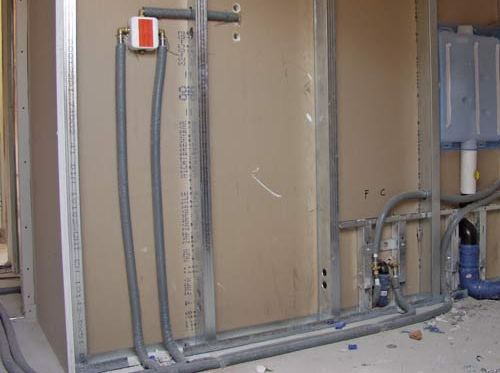

Тут нет ничего сложного. Крепите гипсокартон на профиль или брус, на что там решили, оставляете в углу зазор в несколько миллиметров, вроде как 5 мм нужно по требованиям, накладываете сетку и шпаклюете угол, выводите его широким шпателем. Можно попробовать и перфоугол положить, но нужно ли это, ведь возможно, что вам придется тогда по гипсу дополнительный 1-2 мм слоя шпаклевки укладывать? В плане коммуникация можно поступить двумя способами - до и после установки каркаса. Мне больше нравится после, так как не нужно резать профиль на куски, уровнем каждый на свое место устанавливать и так далее. Я просто устанавливаю каркас весь, а потом уже сквозь него тяну трубы. Например, имеется на стене профиль, режете его болгаркой или ножницами по металлу, то есть, делаете проем, но чуть шире трубы, по сантиметру с каждой стороны, устанавливаете крепление и прокладываете трубу. На картинке, что прикрепил, что-то похожее, но там и вообще сквозь профиль трубы прокинуты.
Мне по последней схеме тоже больше нравится работать, чем потом профилем или каркасом обходить трубы, нарезая куски и при этом теряя запасы прочности и несущей способности. По поводу ровных углов, так это еще самим гипсокартоном необходимо регулировать. Если стены кривые, то простая установка ГКЛ не спасет и не сделает углы ровными, нужно ведь еще и материал ровно поставить, по уровню, чтобы его плоскости впоследствии делали ровный угол!! Короче говоря, начинается все с каркаса - его строго по уровню, потом на каркас каждый кусок гипса по уровню, и тогда стыки и углы между рядом стоящими листами, хоть в одной плоскости, хоть в разных, будут такими, как нужно! Выравнивание стен гипсокартоном, углы, шпаклевка и прочие вопросы - это просто для профи, если же вы новичок, будьте внимательны, так как по неосторожности возможно очень много ошибок!
