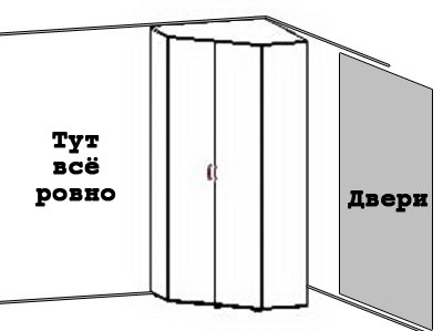

После заказа мебели получилось так, что она становится нормально, но только вот с одной из сторон не совпадает по плоскости со стеной. Короче, угол не 90 градусов, а больше, и намного больше. Одна стена получается через всю комнату, по ней ровнять не получится никак, иначе только проблем нахватаешься, а вот другая, куда упирается боковая часть, она всего 60 см и как раз по ней серьезная щель получается. Наверное, теперь нужно как-то нарастить этот перестенок, который справа, чтобы стенка шкафа совпадала с дверью. Сфотографировать нет возможности, но набросал картинку, чтобы было более понятно, что я хочу. Как видите, справа двери, и даже если выравнивать, то потом и с дверью могут быть несовпадения. Зазор порядка 5-7 см по ширине в высоту всей стены получается ( на картинке тоже его кое-как прорисовал). Вот как-то бы избавиться от проблемы. Шкаф подрезать или наращивать уже не вариант, к сожалению, и переставить его в другой места нет возможности.

Сиваш писал(а):После заказа мебели получилось так, что она становится нормально, но только вот с одной из сторон не совпадает по плоскости со стеной... Зазор порядка 5-7 см по ширине в высоту всей стены получается ( на картинке тоже его кое-как прорисовал). Вот как-то бы избавиться от проблемы. Шкаф подрезать или наращивать...

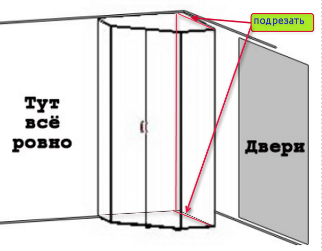

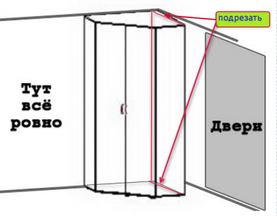

:shock: Вы ищите «волшебное» решение...
Заделать (заполнить) зазор между стеной и шкафом вы не хотите, как и разбирать сам шкаф... :?
А ведь тут возни на пару часов. Отодвинуть шкаф и разобрать его. Верхнюю, нижнюю плиту подрезать в самом углу на необходимые 4о-50 мм и собрать.
разобрать подрезать верх и низ и сместить...
Естественно задняя стенка по вертикали тоже нужно подрезать. Нижние ножки шкафа даже не потребуется подгонять, разве что часть плинтуса...
Инструмент нужен - шуруповерт, лобзик, ручной рубанок, карандаш, метр, линейка... :roll: Ну не долбить же стену квартиры из-за какой-то мебели :!:
