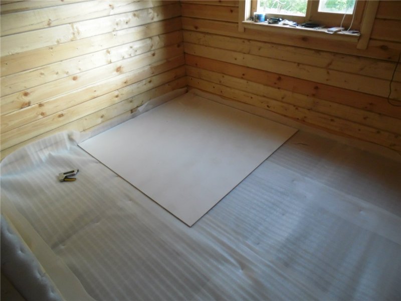

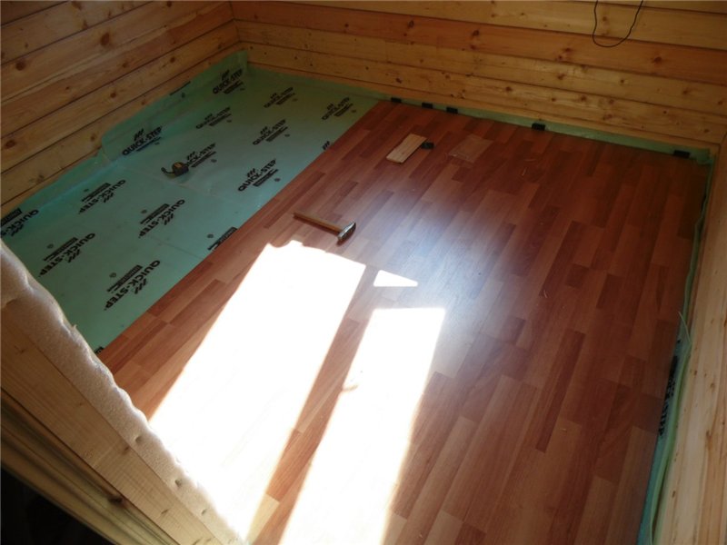

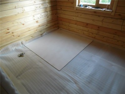

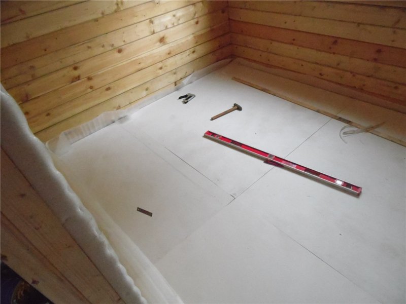

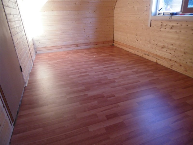

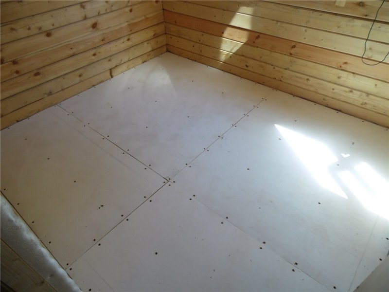

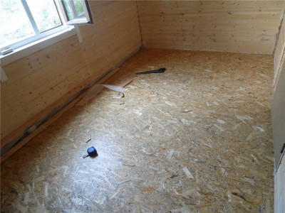

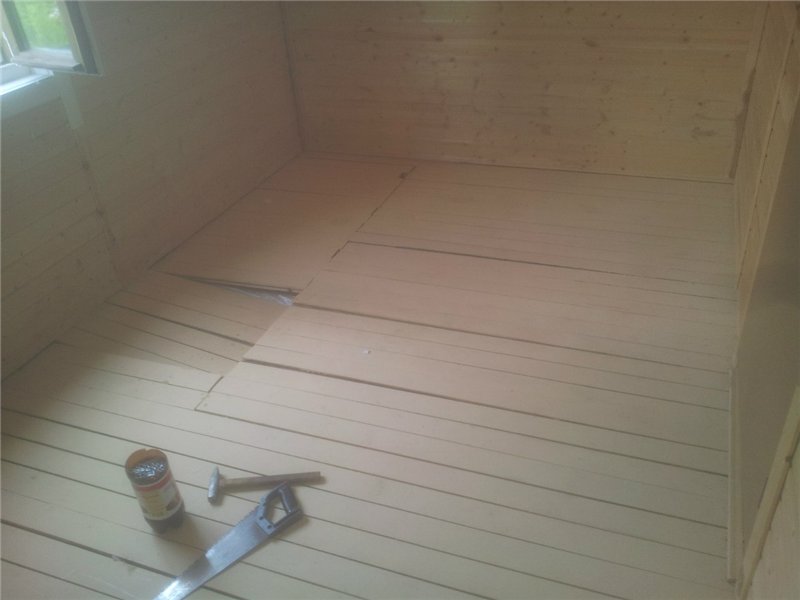

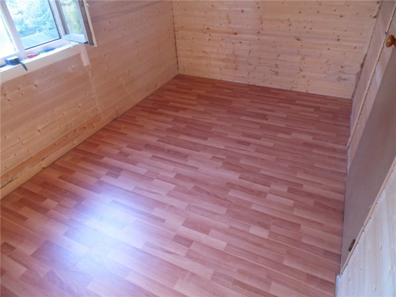

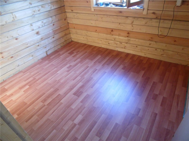

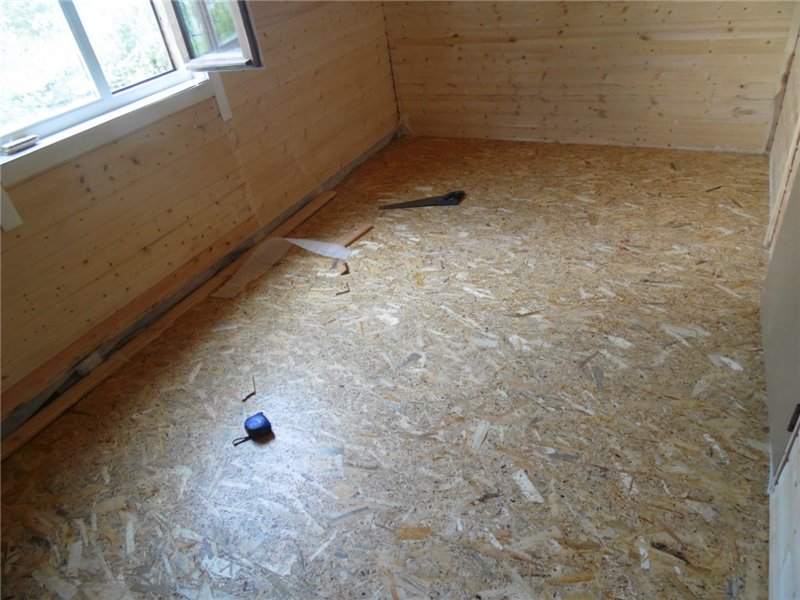

Дом отстоял уже год! Брус осел! Решил сделать сначала полы. Сбил черновой пол,постелил Пленекс 4мм! С верху уложил OSB 4мм,закрепил всё самаразами,к черновому полу.Опять постелил Пленекс 2мм.По верх всего этого выложил ламинат!
Посмотрю как отстоит зиму) Надеюсь ламинат не пойдёт буграми! Делал всё сам не к кому не обращаясь!

А что это за плиты вы укладывали на пол на фотографиях 5, 6, и 7? Мне как-то вообще не гипсокартон похоже, но логика подсказывает, что в данном случае он не применяется и там его и рядом быть не должно. И такой вопрос еще появился: а почему пленэкс? Для чего он нужен? Если для утепления, то присоединяюсь к вопросу - почему внутри? Обшивать дом не чем не намерены? Просто если будете, то внутренне утепление точно не нужно, а если нет, то такой толщины материала явно маловато будет.

Фанера покрашенная!Дом будет общиваться,но позже! Ну спрашивать мне было не у кого)) По этому я включил своего "маленького инженера" и пошёл воять! Да и после того как пол сделал! Звуко изоляция стала в разы лучше! Теперь я хоть не слышу,на втором этаже, как на первом работает телевизор)

VALLE писал(а):Выровнять стены деревянными рейками,промеж реек тот же пленекс 4-6мм и закрыть это всё тем же OSB 2мм! Я как думаю! И то,и то дерево в принципе должно ж "гулять" вместе! И стены по идее повести не должно! А уже на OSB тут надо думать! Либо шпаклевать и клеить обои! Либо красить! Ещё рассматриваю вариант со Стеновыми панелями из двп! Тогда можно наверно обойтись без OSB! Сразу на рейки крепить их!От сюда и вопрос! Что думаете народ? Мне интересно узнать +/- таких предложений!
Рано.
Пусть еще год отстоится причем при каком то отоплении, у Вас дом еще не сел.
Если обобьете и осадка продолжиться то оторвет.
А полы сделали отлично, любому честь сделает.
