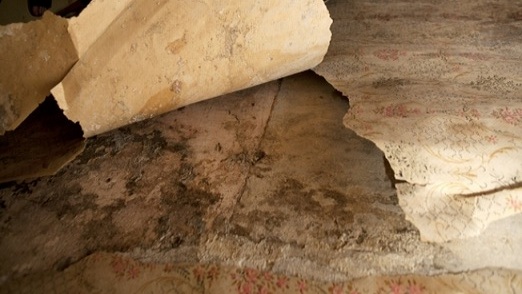

Прежде, чем обработать стены от грибка, следует определиться с методом такой обработки.
Для решения этой задачи на сегодняшний день существует много разных средств. Сразу следует предупредить, что половина из них не являются эффективными или вообще не действует. Если попытаться перечислить весь список данных препаратов, то наберется их целая сотня (минимум).
Однако основные 2 варианта - это хлорка и медный купорос (его, кстати, применяют и для борьбы против плесени). Хлорка считается более вредным решением, но от купороса может измениться оттенок стены в сторону потемнения. Насчёт вредности купороса, безусловно, тоже иллюзии строить не надо. Ведь грибки и плесень от него погибают? А что плохо им, то нам тоже не очень хорошо.
Те 100 средств, о которых говорилось выше, делаются преимущественно на основе двух вышеуказанных веществ. Изготавливаться они могут в виде концентратов, готовых растворов, а также в баллончиках. Однако мощный грибок может окопаться в глубь стены чуть ли не на полметра! И тогда, конечно, понадобятся только самые мощные концентрации, но и это может не помочь.
Ещё один из методов - это изменить климат в помещении в сторону сухого, однако и здесь возможен прокол, который заключается в трубах внутри стен, которые будут все равно подпитывать грибок. Что скажете по поводу этого всего?
И чем обработать стены от грибка?

Грибок любит сырость и тепло. По другому будет сказано, это парниковый эффект. Человеку же такие условия не нравятся. Так что такое выражение, тут скорее всего не подойдет. На фото, прекрасно видно грибок очень сильно распространился, и он идет не поверх, а очень глубоко засел в стене. На данном этапе, бесполезно его обрабатывать уже хоть чем, ведь стена в себя впитает влаги, ну скажем на 5мм, а грибок поразил уже всю штукатурку и добрался скорее всего до основания. Такие стены, как показано на фото, ничего не остается делать, как сдирать всю штукатурку, далее проверяете основания на поражение грибком. Если была поражена только штукатурка, то считайте, что вам повезло. Но все же советую просушить стены, и обработать, любым составом от грибка, ну, скажем например антиплесенью. Эффективный и не очень дорогой состав. Для уничтожения и профилактики бетонных, штукатурных и других поверхностей. Таке же можете обработать и медным купоросом, который убивает 95% всех разновидностей грибка, и только лишь 5% переживет медный купорос. Ну это единичные случаи, когда такое бывает.
