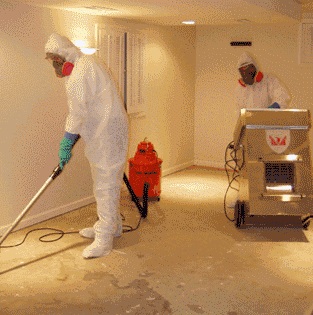

Да, эта проблема требует серьёзного подхода. А если поконкретнее, чем обработать стены от плесени лучше всего? Некоторые люди плесень просто удаляют физически, а потом выравнивают стену.
Но, по моим данным, наиболее эффективным средством для её ликвидации является медный купорос. Это древнее средство действительно способно в большинстве случаев убить плесень. Впрочем, через полгода она может появиться снова. Чем крепче раствор, тем сильнее будет эффект. В общем, можно экспериментально подобрать подходящую пропорцию для каждого конкретного случая.
Иногда для этого пробуют и эфирные масла натурального происхождения, однако этот метод, к сожалению, срабатывает не всегда. Тоже самое можно сказать и про разную токсичную гадость в виде Доместоса, Ксилита и прочих (то есть попробовать можно, но гарантий нет). Плесень то, она же разная бывает (различные подвиды микроорганизмов, среди которых встречаются более или менее стойкие).
Вот как и чем обработать стены от плесени можно
9 чем обработать стены от плесени.jpg (45.64 КБ) 11480 просмотров
Но лучше всего устранить непосредственно причину появления этой гадости, а именно высокий уровень по сырости в комнате или подвале. Также изучите такой вопрос: точка росы и её влияние на появление плесени. Что скажете?
