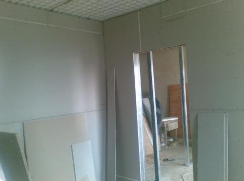

Сделайте карандашом метки под натянутыми нитками. Затем снимаете нитки и саморезы и по отмеченным меткам на полу и потолке прикрепите саморезами направляющие по всему периметру. Затем в направляющие на полу и потолке вставляете опять же направляющие-стойки, предварительно отпилив их по высоте помещения с шагом 40-50 см. Получаем каркас под стены из гипсокартона.
Далее необходимо этот каркас как можно более прочнее укрепить. Снизу и сверху крепим стойки к направляющим саморезами по металлу. Затем необходимо каждую стойку прикрепить к стене намертво. Для этого дела используем или простые деревянные планки, которые необходимо просто подсунуть в зазор между стойками и стеной и прикрепить длинными саморезами к стене, предварительно просверлив отверстия и вставив дюбеля. Более надежный способ это использование специальных подвесов, которые крепятся сначала к стене, а затем к ним саморезами крепятся стойки. И опять же чтобы стойки не прогнулись подложите под них на время деревянные планки.
Ну что ж каркас готов. Теперь нас ждет установка стен из гипсокартона. Если вы хотите утеплить и звукоизолировать ваши стены, то между стойками расположите или стекловату или пробковые маты. Первый способ дешев, второй более надежен. Для звукоизоляции также можно использовать изовер.
Теперь нас ждет такая ответственная операция, как крепление гипсокартона к стене, то есть к нашему только что отстроенному каркасу. Листы гипсокартона крепим саморезами по металлу к каждой стойке с шагом 30-40 см. Головки саморезов чуть утапливаем в гипрок. Стоит заметить, что гипсокартон очень легко режется обычным острым канцелярским ножом. Просто проведите линию отреза по линейке и сломайте лист. Таким образом, если в конце стены у вас не влезает целый лист, вам необходимо обойти препятствие или проделать отверстие, то проделать это будет достаточно легко.
Далее вы можете делать с вашими гипрочными стенами все, что заблагорассудится: шпаклевать, красить, оклеивать обоями
