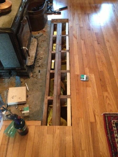

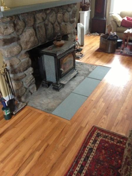

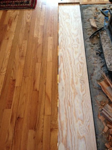

А есть возможность сделать пару фотографий того, на каком этапе застыла работа? Только издалека, чтобы мы могли увидеть всё то, что видишь ты. Спасибо.
Мышь Белая
Сообщения: 289
Бонусы: 85.06
Баллы репутации: 74
Тема: Re: Зарубежный опыт: Фартук перед камином
Хорошее предложение по поводу фотографий.
На первом фото видна конструкция пола после удаления старого чернового пола.
Второе фото – новый черновой пол из фанеры, третье фото – плитка из песчаника, которую я собираюсь использовать – она просто лежит на полу, еще никак к нему не крепится. Как видите, мне нужно сохранить один уровень пола между деревянной отделкой и старым основанием камина.

Вероятно, у kaleos будет свое мнение по данному вопросу, но я не вижу ничего плохого в том, что у тебя сейчас имеется. Мне нравятся деревянные планки вокруг плитки – они хорошо объединяют старое основание с новой плиткой… здорово! Хотя этот способ установки не является «принятым», и я уже об этом упоминал, но лично я бы в данной ситуации уложил каменную плитку именно на мастику, а затем закрыл бы её затиркой. Ты переходишь от текстурного камня к гладкому, поэтому я бы больше внимания уделял именно деревянной окантовке, которая оформляет фартук.
