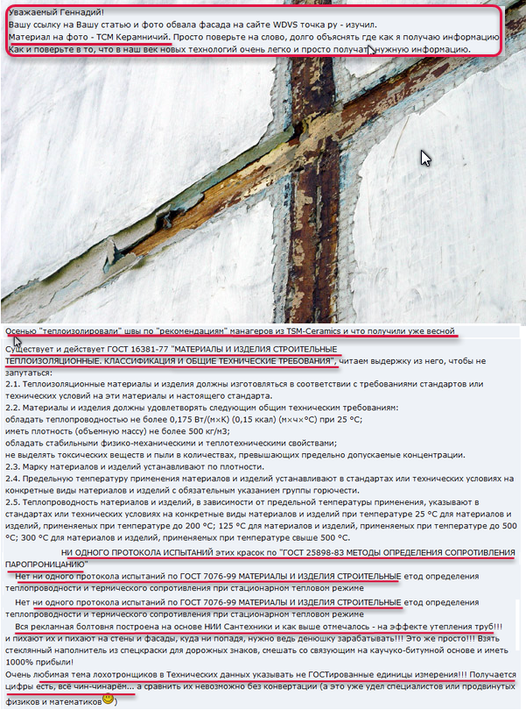

Не безызвестный посетитель многих форумов Геннадий Емельянов на форуме «фасадчиков» задавал очень конкретные вопросы на эту тему пару лет назад. Пусть немного некорректно и все же...
... на форуме комментарий Геннадия Емельянова ...
Вопросы и конкретные результаты замеров тепловизором фасадов зданий задавались неоднократно - ответов не получено. Этот вопрос обсуждался на многих профильных строительных форумах и интернет ресурсах и печатных изданиях. Волгоградский инновационный центр в мае 2011 года в ответ на статью «ЖТП. Сказка о голом короле…» разместил в журнале Промышленные страницы Сибири №4 огромную оправдательную статью "Правда о сказочниках"…
