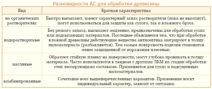

Материалов много, самые качественные, но и самые дорогие - это Тикурилла и Ремерс. Отечественные средства типа Сенеж - подешевле. Все они делятся по тиау растворителя - органического, водного и масляные составы. Критерий применения - влажность обрабатываемого материала. Антисептики на водной основе не стоит применять для обработки вдажного бруса - концетрацыия активных веществ снизится. Масляные септики создают внешнюю защитную плёнку.
Большинство специалистов не одобряют покрытие антисептиком внутри помещений. Брус - экологический материал, а вы хотите всё испортить посторонней химией. Покрывать следует три нижних венца, на которые особенно сильно воздействует сырость. А также углы дома. Если внутри будет хорошая вентиляция, плесень не заведётся.

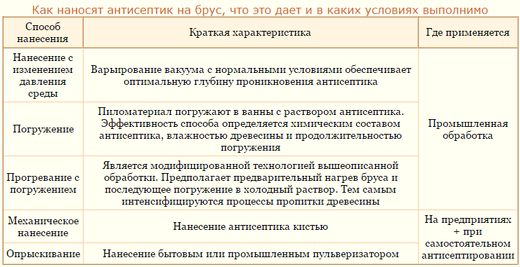

Строительный материал такого уровня, продается уже антисептированный. Для сохранности материала , производители бруса, обязателбно опустят его в антисептик . Другое дело, какой антисептик они используют. Могут - Пинотекс или Текстурол, могут Сенеж или Сагус или Белинку. Спрашивайте у поставщика бруса чем его обработали. На мой взгляд, Пинотеск , хороший выбор.
