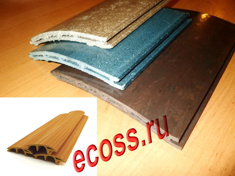

...какие места дома собрались обшивать и какой именно блок-хаус хотите использовать --ПВХ, металл, дерево (каких пород), композитный...

..на рынке 95 % блок-хауса деревянного для внутренней обшивки, для наружней безумно дорогой и трудно найти.Шип-паз у наружного увеличенный и должен быть 15 мм -30 мм в зависимости от ширины...Добротно покрашенный деревянный служит дольше чем ПВХ--темный выгорает, поэтому только цвет/вставки в менее солнечных местах и малыми площадями...А зачем кирпичный дом обшивать снаружи ,это же моветон (дурновкусие)... Отшлифуйте кирпич , весельнько подкрасьте и сверху отполируйте лачком-с, типа старой Англии...
