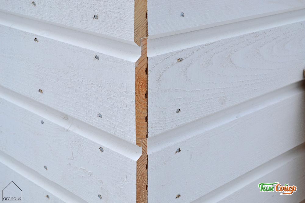

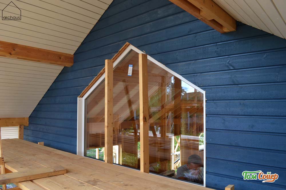

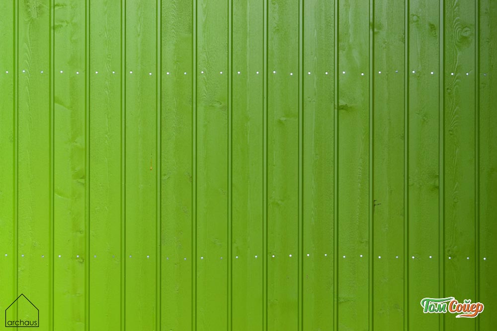

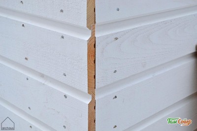

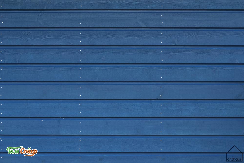

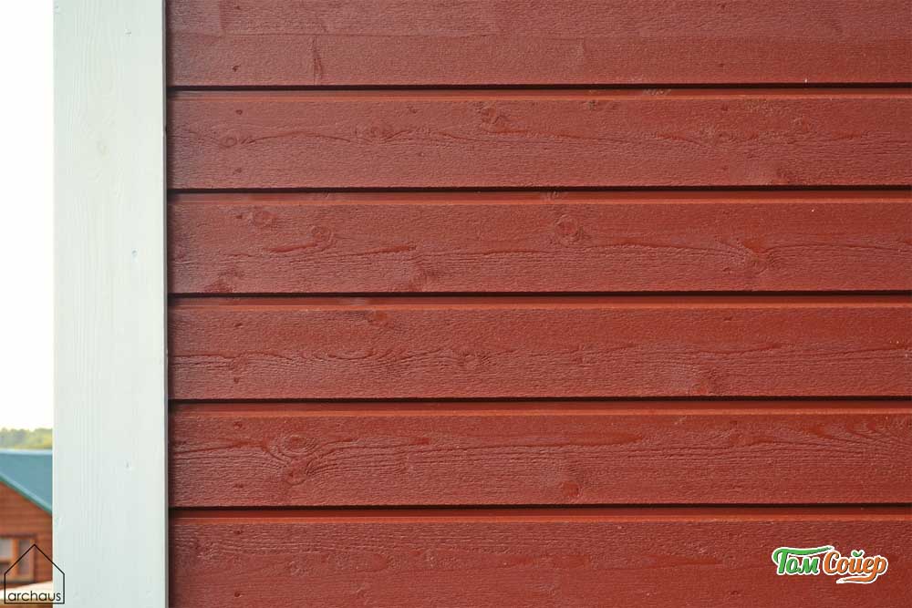

Иван Ивански писал(а):Источник цитаты Посоветуйте подходящие материалы обшить деревянный дом с учетом, что это баня.
Обшивка снаружи или внутри бани?
Для наружной обшивки я бы вам рекомендовал использовать уже окрашенную скандинавскую фасадную доску (см фото). Относительно бюджетный, а главное наиболее долговечный вариант окрашенной деревянной обшивки.
Внутри можно использовать вагонку, например, из липы или осины, термодоску
Скандинавская фасадная доска
www.tom-sojer.ru - Красим на зависть соседям :!:

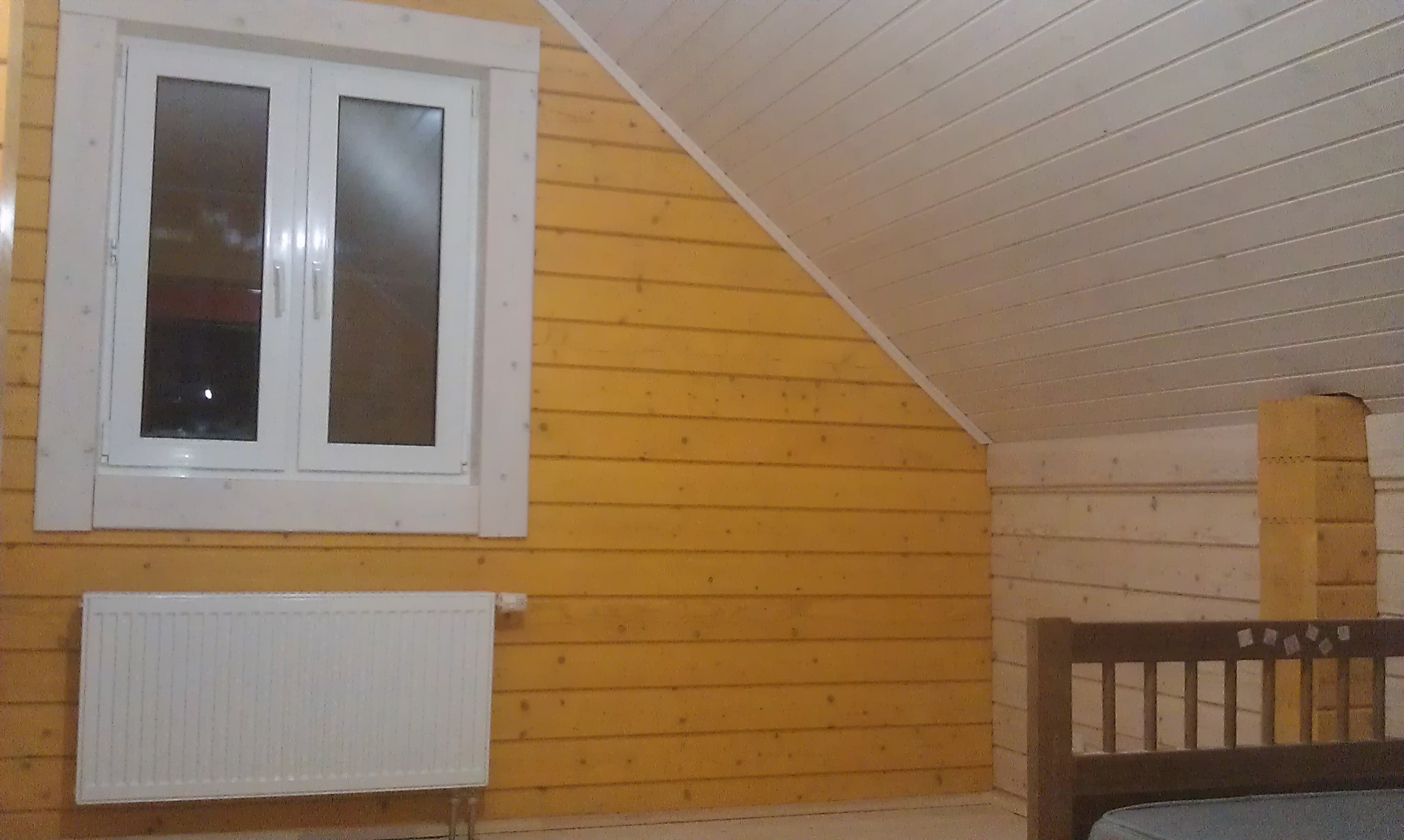

...бл.. а красиво...Том, а есть фото покраски вагонки внутри дома, а то есть заказчицы, которые не любят "бани", а колеровку негде показать-- в рунете одно барахло для маргиналов... хоть сам опять тренируйся ка в 90-е ... :lol:

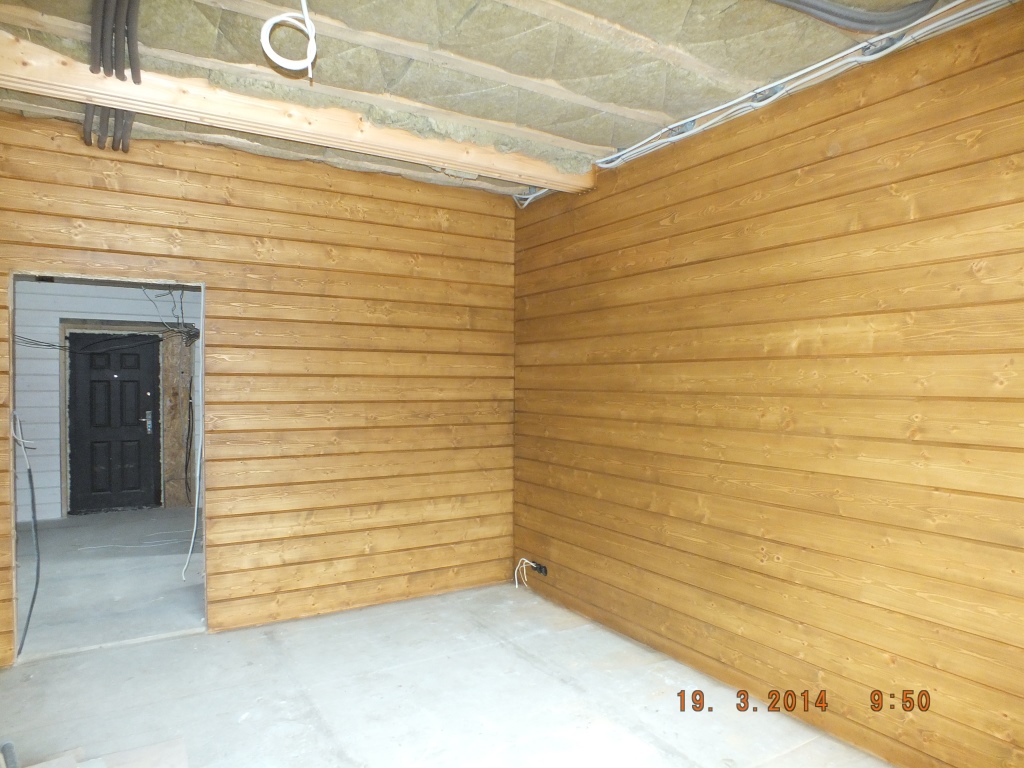

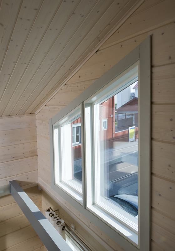

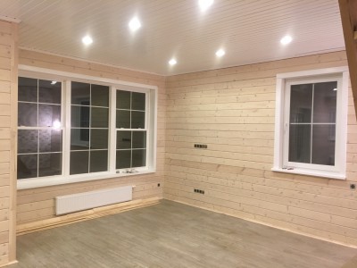

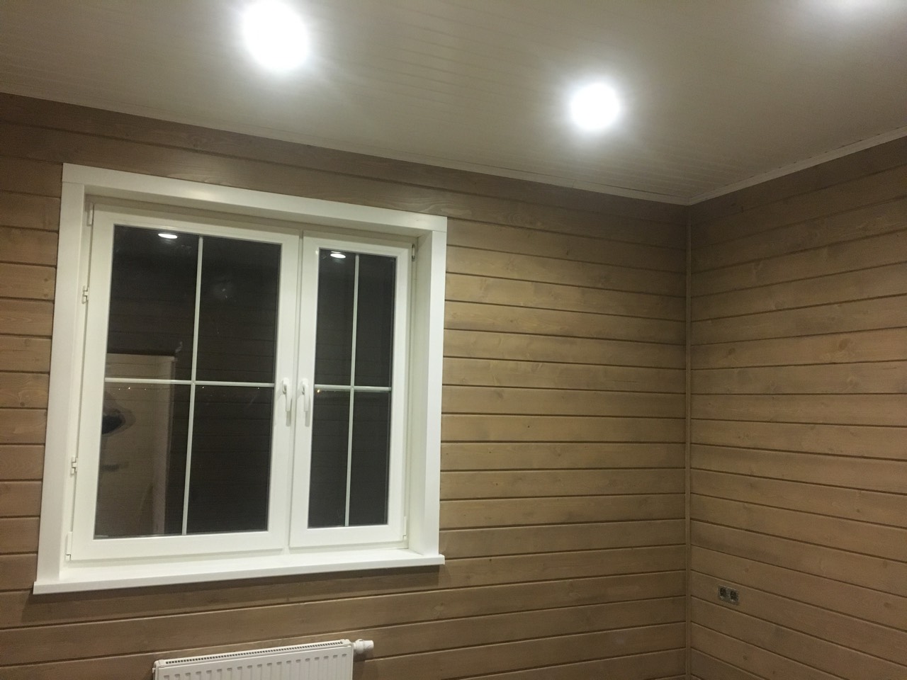

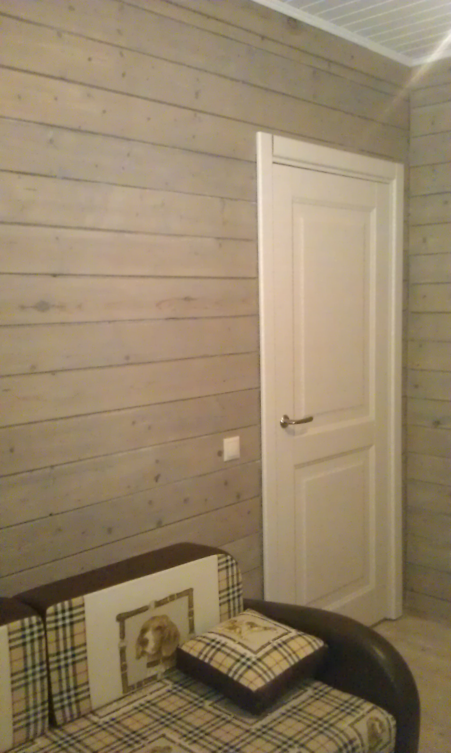

Pogarik писал(а):Источник цитаты а есть фото покраски вагонки внутри дома, а то есть заказчицы, которые не любят "бани", а колеровку негде показать
В основном все заказывают покраску в лессирующем белесом цвете, такая вот подборочка есть
