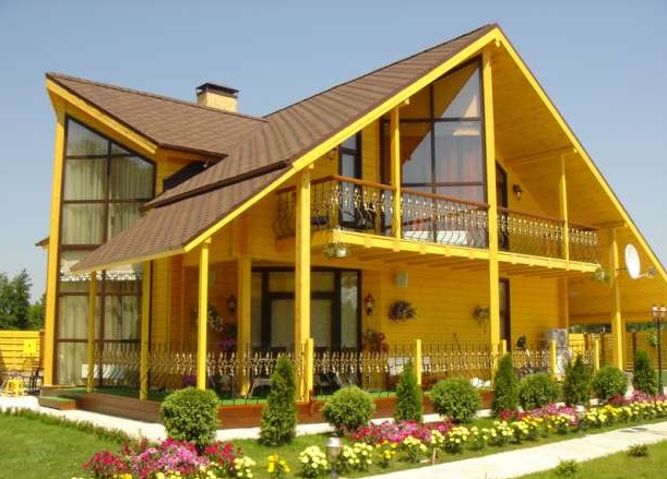

Ответ на вопрос, чем лучше покрасить деревянный дом, следующий: для этого можно использовать краску фасадного типа (акриловую). В зависимости от местных природных условий, а также от качества этой краски, покрашенный слой может продержаться от 4 до 8 лет. К негативным природным факторам следует отнести следующие факторы: все виды природных осадков, средний уровень влажности, а также то, насколько интенсивно солнечные лучи попадают на поверхность того или иного дома.
Вот чем лучше покрасить деревянный дом!
Чем ровнее окрашиваемая деревянная поверхность, тем дольше должно продержаться покрытие. Но не следует забывать, что часто дом из дерева обрабатывают антисептиком, вместе с анти-пиреном, а потом всё это покрывают корабельным лаком. Лак для яхт тоже бывает очень разным по качеству и встречаются такие "покрытия", которые буквально через 2 года приходят в негодность. Постоянное воздействие негативных факторов лак может выдержать не очень хорошо, но при их малом воздействии и хорошем качестве материала, он может простоять все 7-8 лет.
Есть, кстати, и совсем экстремальный вариант,- попробовать автомобильную эмаль. Но надо ли дом обязательно красить? Может стоить покрыть его листами сайдинга?

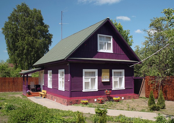

:D посмеялась над автоэмалью)) лично мне нравится больше всего естественный вариант деревянного дома, то есть я бы голосовала за лак)) ну а вот если дом старый, я не самый большой сторонник сайдинга, но это довольно бюджетный вариант придания дому новенького вида. У нас некоторые соседи так сделали и уже довольно давно - вышло не так и плохо.
из всех красок для домов мне пока понравилась только темно-лиловая, просто идеальный цвет для меня, главное даже уточнила,давно ли красили - сказали, что уже лет пять как прошло) вот все иногда вспоминаю этот цвет - видела в музее Исаака Шварца в прошлом году)
