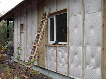

Решение проблемы того, чем лучше утеплить дом снаружи, зависит от объёма средств, которые запланировано потратить на это мероприятие.
Наиболее современным и достаточно эффективным решением является создание вокруг дома вентилируемого фасада. Это достаточно дорого, но при этом есть и преимущества. Во-первых, вокруг дома можно создать воздушную прослойку, которая будет препятствовать промерзанию самой стены. Во-вторых, не придется уменьшать внутренний объём помещений в доме. В-третьих, если дизайн старого фасада не нравится владельцам дома, то его можно изменить до неузнаваемости.
Вот чем лучше утеплить дом снаружи
Суть данного метода заключается в создании вокруг дома алюминиевого каркаса, на который впоследствии крепятся фасадные плиты. Между плитами и старой стеной дома оставляют воздушный барьер.
Ну а можно конечно сделать и по старинке - обшить дом сайдингом, предварительно проложив слой минеральной ваты, или пенопласта. Впрочем, пластиковая наружная отделка - это не самый лучший вариант. Не так ли?
