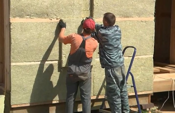

Фото для темы форума о том, чем лучше утеплить каркасный дом
Сама по себе конструкция каркасной стены подразумевает укладку утеплителя непосредственно в её сердцевину. Для этого могут быть использованы не только пенопласт или стекловата. Иногда применяют жидкий пенополистирол или даже опилочную смесь.
При дополнительном утеплении необходимо выбрать один из двух способов: внешнее утепление пенополистиролом, либо внутреннее утепление стекловатой. Пенопласт материал токсичный, утеплять им внутри здания не рекомендуется.

Есть на что обратить внимание. На фото прекрасно видно, что мастера утепляют дом базальтовой ватой. Это тот утеплитель, который превосходно подходит для этих целей. И спасибо тем, кто выставляет, эту очень важную и необходимую информацию на сайт. Ниже добавлена тема об утеплителях. Сразу видно, человек грамотный и хорошо разбирается. Каменная вата (базальтовая), я считаю его самым качественным. Мин вата приведенная в пример, тоже хороший утеплитель, но его необходимо стелить в три слоя, а это большой расход денег. Утеплитель на основе стекловаты, подразделяется еще на два вида. Минеральная вата с добавлением стекла, и базальтовая вата с добавлением стекла. Первую придется стелить не менее двух слоев, потому что она имеет обычно 12 плотность. А базальтовая с добавление стекла, уже идет от 25 плотности, и выше. Пенопласт, я вообще не считаю стройматериалом, при утеплении, только конденсат можно получить, да и по горючести не проходит. Я считаю, что утепляя пенопластом, портится дом. Кстати, уже многие на это попали.
