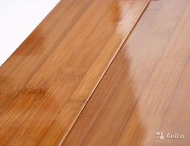

Чем обработать вагонку на балконе: такую вот можно и вообще особо и не обрабатывать, разве что мыть

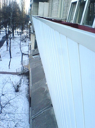

КАБАТЧИК писал(а):Источник цитаты Зачем обшивать балкон вагонкой?
Закрыть утеплитель. При утеплении лоджий и балконов - самый дешевый способ.
Мы закрыли белым сайдингом.
