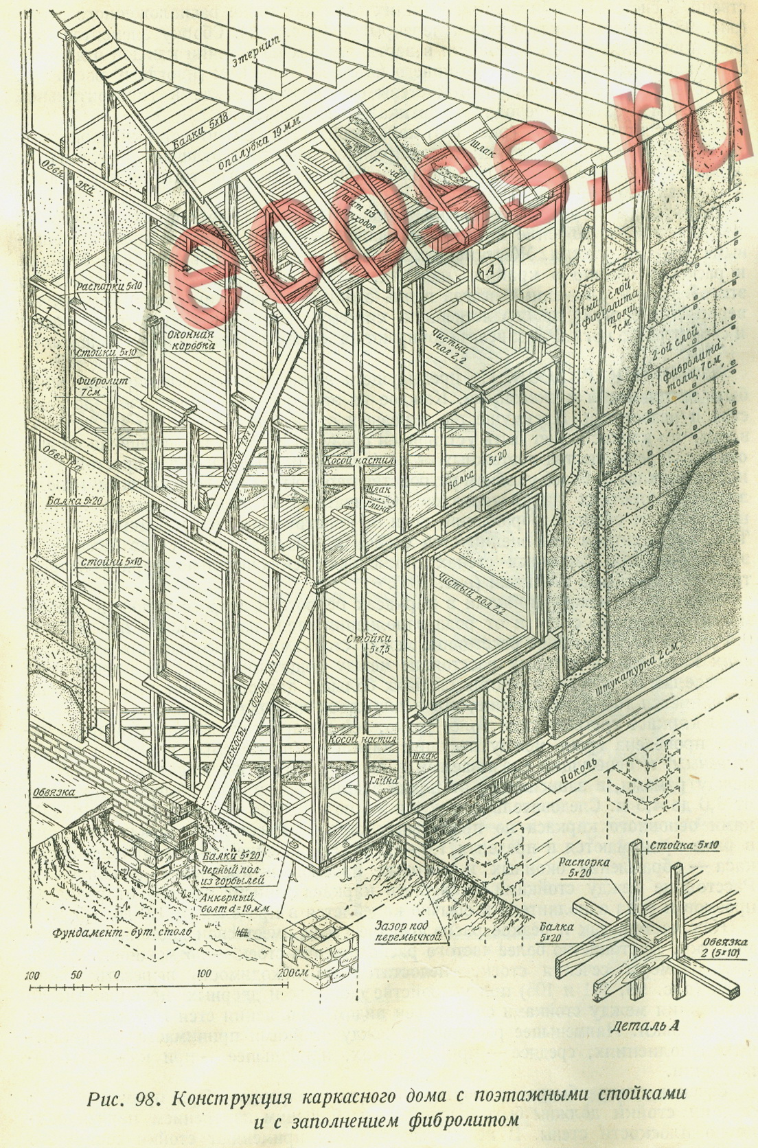

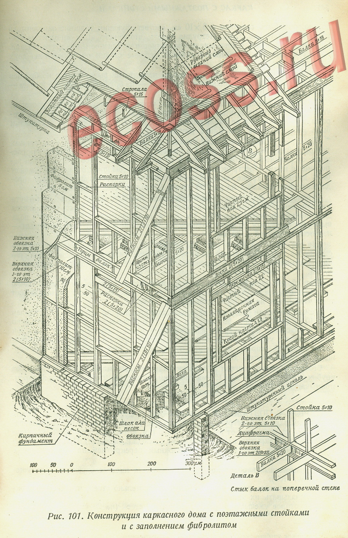

Старший писал(а):Они устанавливаются на утеплитель, по типу вентфасадов, или какие есть варианты вообще?
...вот Вам пока 2 примера из классики каркасов с фибролитом(фиброцементом) и видите разницу по фибролиту и креплению с тем, что нам втюхивают в современных лайт-каркасниках по " нью-заморским технологиям" 8-)
1-фк
3-фк

Если правильно понимаю, то вообще небо и земля. Втюхивают с минимальным соблюдением технологии, а по собственным изысканиям тупо для заработка, как выходит. То есть, фиброплитой названо, по сути, для идентификации новичками как современного и модного материала, чтобы звучало поярче. На самом деле, простой декор, как получается. Да только вот переплачивать за него еще нужно, и толку от него кроме красоты... Если не так, поправьте, пжл))
